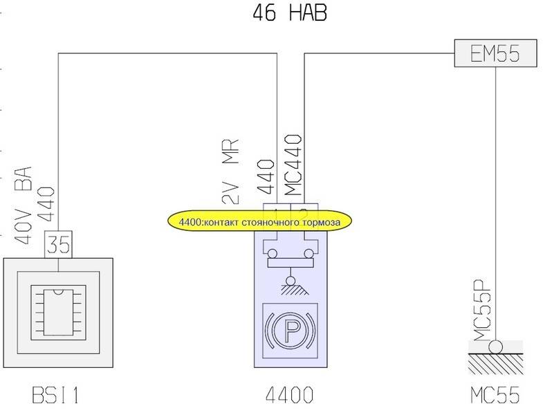

Ручник можно подключить к проводу № 440 контакт 35 разъема 40V BA  post-13691-0-48651500-1320819314_thumb.j

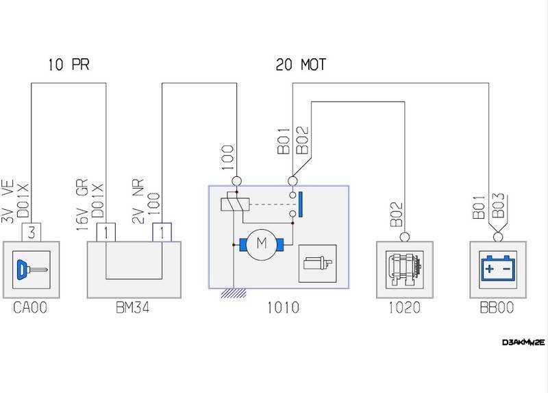

Сигнал со стартера подключать к проводу  D01X контакт 3 разъема 3V VE замка зажигания  post-13691-0-27094800-1320819552_thumb.j

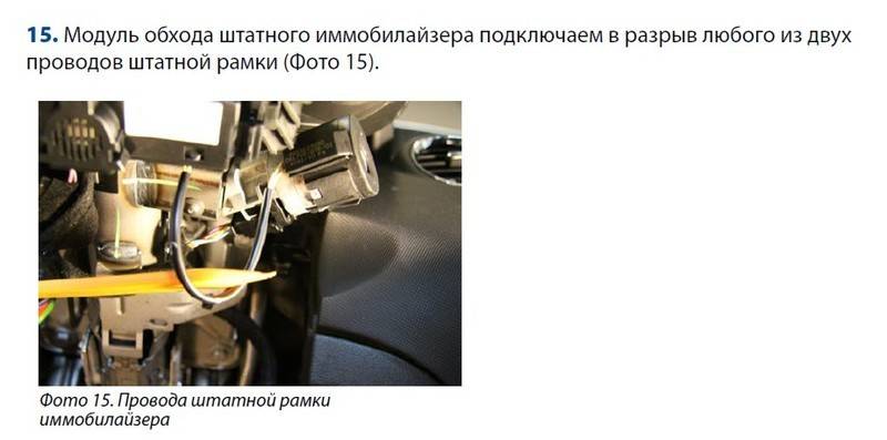

Подключение модуля обхода штатного имобилайзера post-13691-0-91889900-1320819321_thumb.j
