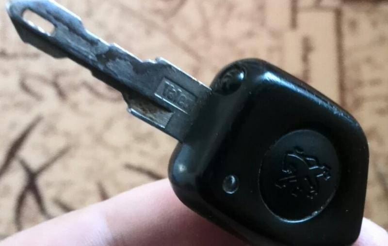

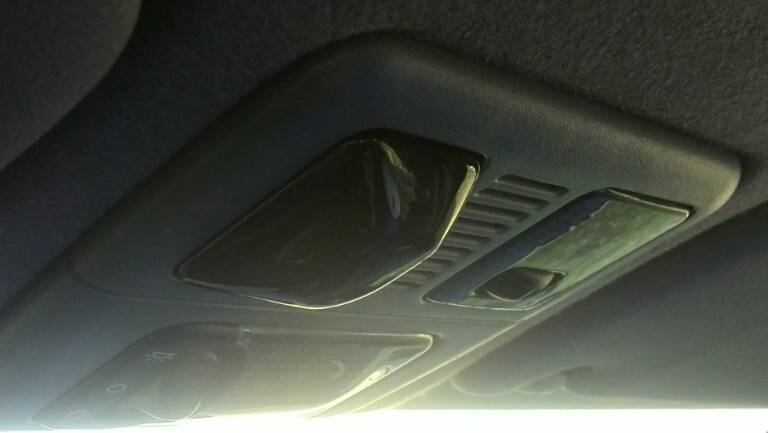

Просьба модераторам тему не закрывать, поиск не дал результата.Машинка Пежо-306 breek 1,9D 1998г.в., дизель атмосферный, без турбины.Суть проблемы: заводился всегда с полтычка, сегодня утром крутит стартер, двигатель не заводится... проверил топливо поступает. Снимал клему с АКБ, просматривал провода, релюшки, предохранители. Один раз удалось двигатель запустить, как обычно с полтыка. Поработал минут три, заглушил, сразу снова заводить - не заводится. Аккумулятор у меня слабенький, однажды посадил полностью, после этого зарядным не заражал, только что сам набрал от генератора, но крутит нормально, заводил даже зимой. Скорее всего не открывается отсечной клапан или иммобилайзер заартачил. Ключ у меня с одной кнопкой, двери открывает инфрокрасной лампочкой (см.фото). Может быть иммобилайзер забыл код ключа? кто может что посоветовать?

Могу посоветовать только проверить состояние разъемов под капотом на лонжероне с водительмкой стороны. Их там два, расположены друг над другом. Когда у меня в свое время один из них закис - машина стартером крутила весело, но не заводилась (электрик, восстанавливавший эту кухню сказал, что там проходят в том числе и цепи иммобилайзера). Ну, еще вокруг замка зажигания может быть один виток тонкой проволочки - т.н. премное кольцо, если она оборвалась, картина будет такая же.

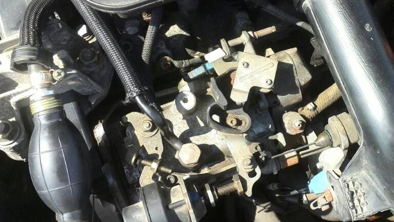

клапан отсечки топлива должен щелкать если подавать /отключать 12 в. Попробуй напрямую с аккумулятора
провод кинуть не получится, так как этот клапан спрятан под металлическим панцырем как бы за одно с корпусом насоса, чтобы к нему долезть нужно снять ТНВД.

была похожая ситуация, Alex13 правильный совет даёт (в моём случае полностью!!! сгнила одна из ножек в реле включения иммобилайзера).

а где находится это реле?сегодня двигатель удалось завести после подергивания проводов. как найти место с плохим контактом?
