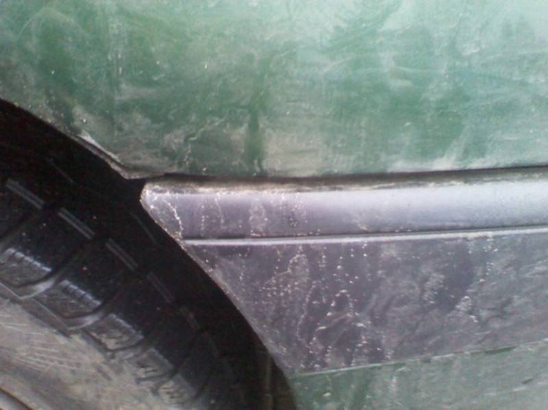

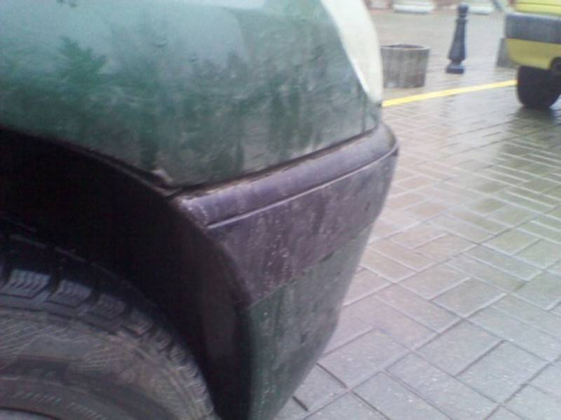

Подниму тему. Легко зацепили машину - минимально погнуто крыло, но в то же время, похоже, сорвало бампер с направляющих. Как его вообще на место поставить? Только на СТО или же можно самому? Покачал руками - сидит жёстко, лишь немного качается.
для начала размер фото сделай поменьше, иначе будут удалены.
Сделал. По теме будут советы?
