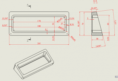

Чем закрыть дыру от штатной магнитолы? она там здоровая - на рынке спрашивал, говорят на 605е пластмассок-закрывушек этих нету. Возможно подходят от других моделей? Может подскажете кто как с этим делом справлялся?
У меня есть чертёж рамки(переходника)под обычную магнитолу,на встречу могу привезти,себе сделал на фрезерном станке из спецпластмассы-ОГОНЬ
так есть полочки такие, их во второе место впихиваешь, и магнитола как хочешь и полочка дополнительная :)
не, не пойдет, дыра там 1 дин, просто у штатной морда здоровая и когда обычную ставишь металл по краям виден

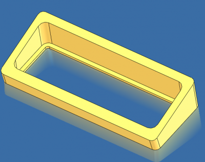

Надеюсь ещё ждёте,вот принимайтеpost-3854-1283416683,01_thumb.pngпосле изготовления правда доработал напильником проём,ибо не учли в новой магнетоле крепление(металическая рамка),обтянул дверным "дермонтином"правда итальянским :D ,смотрится как родная
Изменено пользователем РоманЯ
спасибо!теперь второй вопрос: кто по этому чертежу может сделать рамку? :rolleyes: я кстати думаю может из дерева? неплохо смотрелось бы...хотя сломается :unsure:
Из дерева не пойдёт.Можно из любой пластмассы или толстого оргстекла.Сделали мне у меня на работе,но сча нету такой толщины материала+ну оооочень много работы,освободятся станки,поговорим
РоманЯ чертёж отличный, сделали из дерева, выглядит СУПЕР!!!!
одно но, пластиковая рамка от магнитолы не вошла и мафон вылез в перёд - это мелочи...
сфоткаю как-нибудь, похвастаюсь ))))
Станки у мну пока в три смены работают.Может свою смогу задорить???Машина продаётся с магнитолой.Если не захотят,то поставлю родную и рамка твоя.
