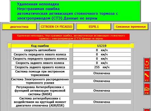

Вопрос по датчику АБС\СКОРОСТИ: если на диагностике, на стоящей машине, три колеса показывают скорость движения 0 км, а один 250 км, то это датчик накрылся (иногда показывает и он 0 км)?
Ошибки и появляются, и по ЕСП и по Электроручнику, и при этом когда горят эти ошибки и глушишь машину, то ручник срабатывает а назад не отпускает если завести машину и попробовать тронуться. Выходит проводка?

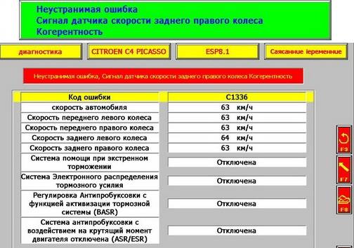

Добавлю скрины ошибок по своему вопросу: горят на панели ошибки по ESP/ASR, ABS и (P)-ручник. При трогании с места ручник не отпускает когда горят эти ошибки, когда они не горят то всё работает исправно. Крепление тросика нигде не нарушено, суппорта разбирались, в отличном состоянии, работают без проблем. Отсюда вопрос, дело в проводке идущей к датчику ABS (он же скорости), или же в самом датчике?

Этот скрин сделан на стоящей машине (не в движении):
post-2037-0-61016200-1463462728_thumb.jp
