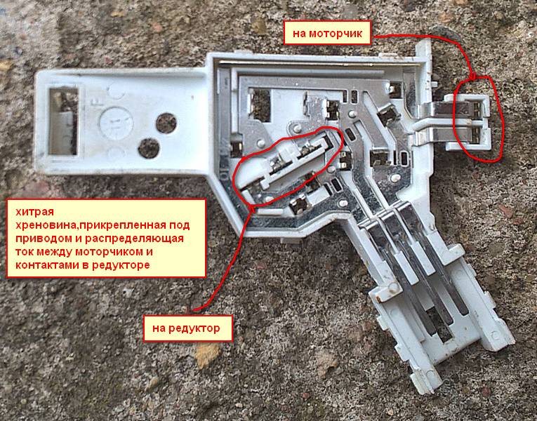

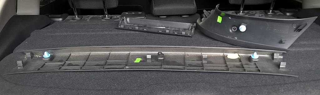

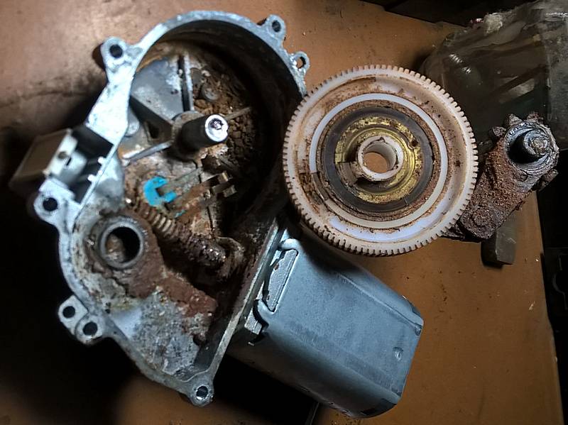

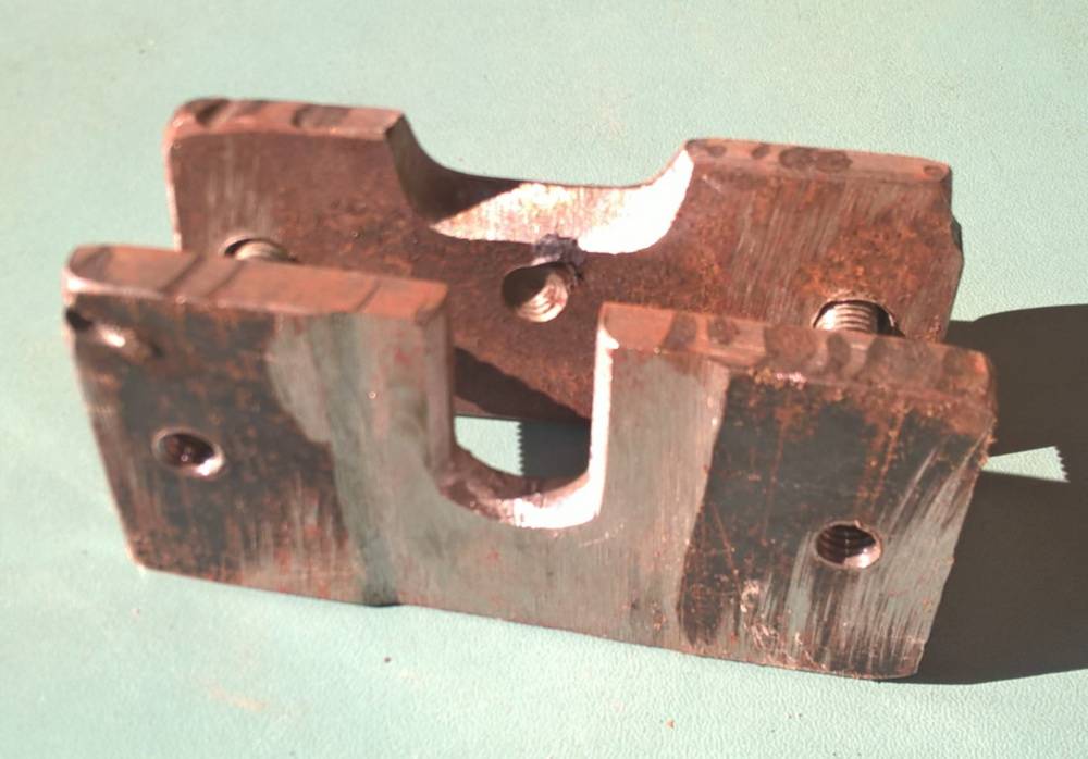

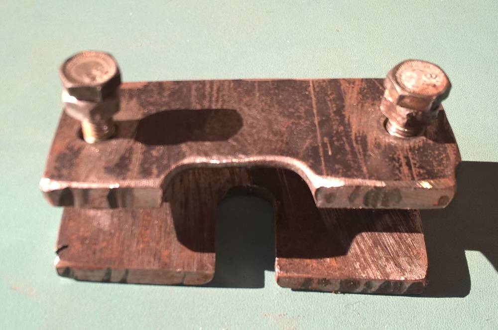

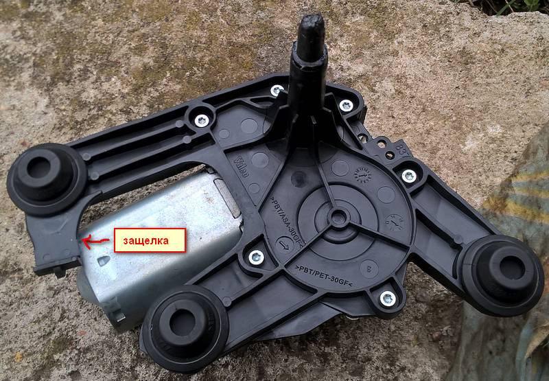

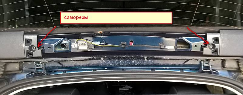

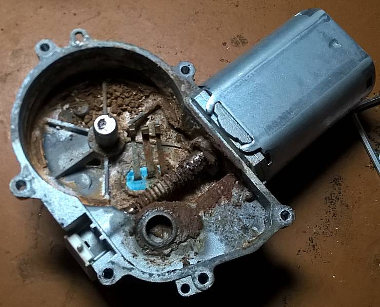

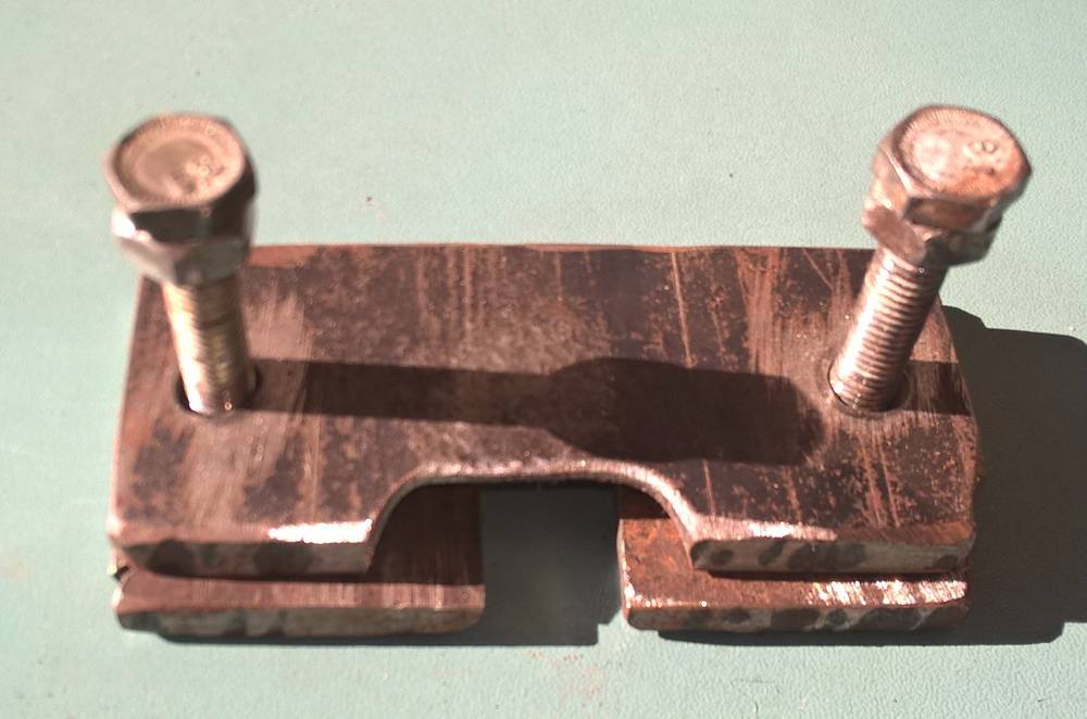

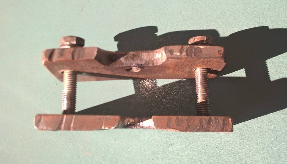

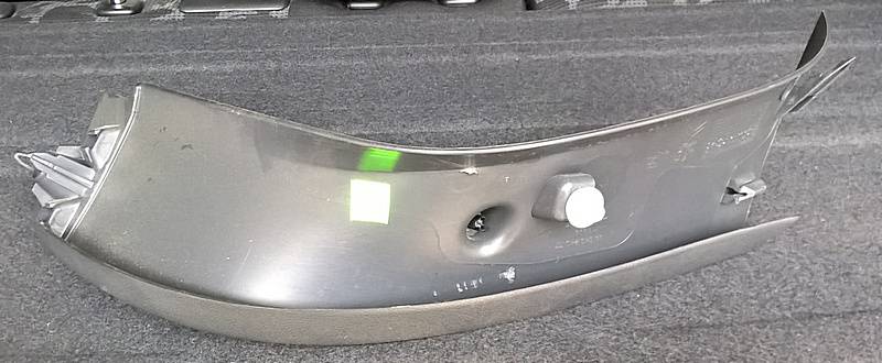

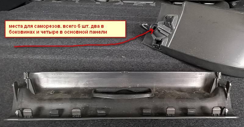

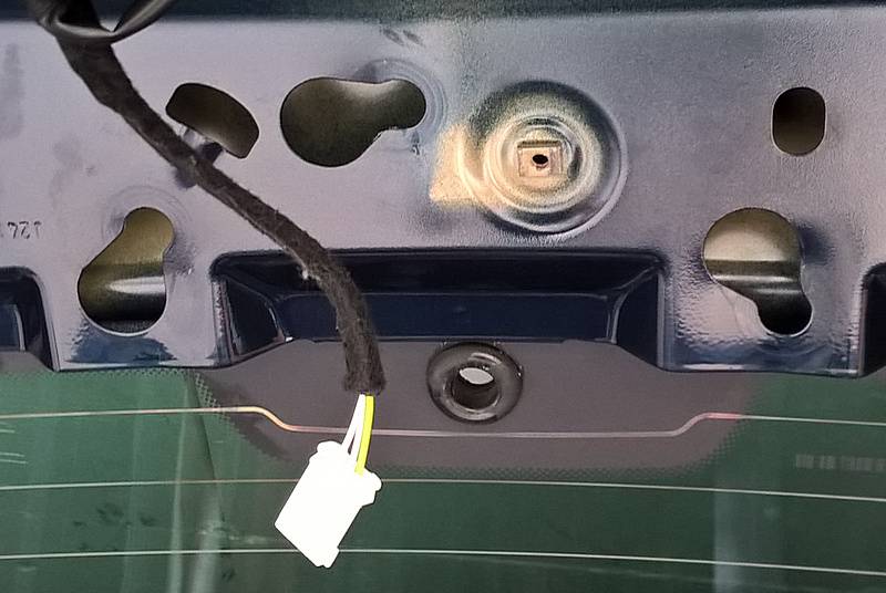

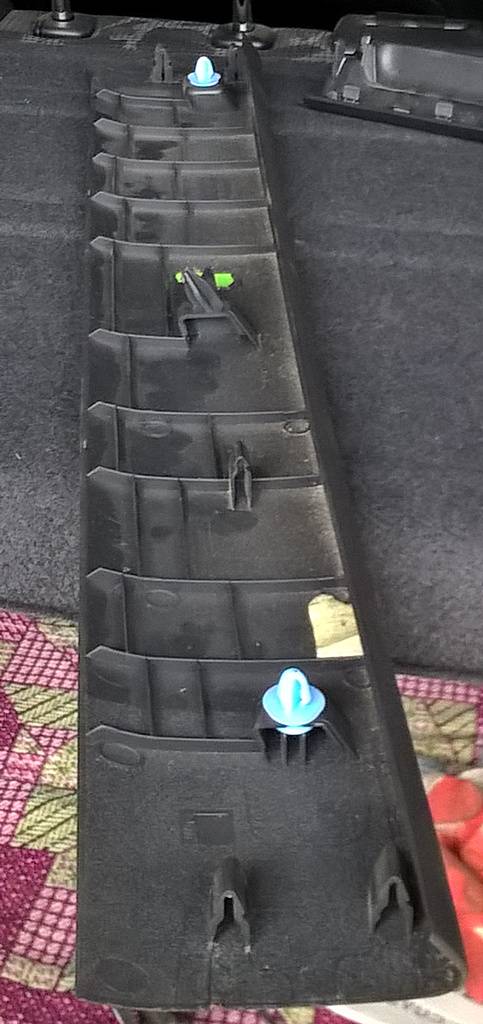

    разобрался с дворником! ))  Самым трудным оказалось снять сам дворник с оси привода... Дальше проще - разобрал все, промыл, почистил (контакты и пластину на шестерне - до блеска). Смазал. теперь все работает как надо)

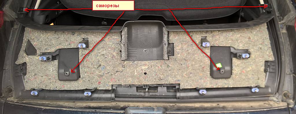

    и фото, мот кому пригодится...   разборка в порядке,как на фото: верхняя длинная панель, затем нижняя(возле замка). Потом откручиваем два самореза и снимаем боковые панели, затем еще четыре самореза и снимаем большую панель. В принципе ничего сложного)
    съемник:

    Ценные фото. Ещё бы пару слов о порядке разбора и будет фотоотчёт.
    Опубликовано
    Опубликовано
    да, я написал целую эпопею))) Но в процессе загрузки фото, текст куда то потерялся(  А писать столько по новой...  Может позже дополню)

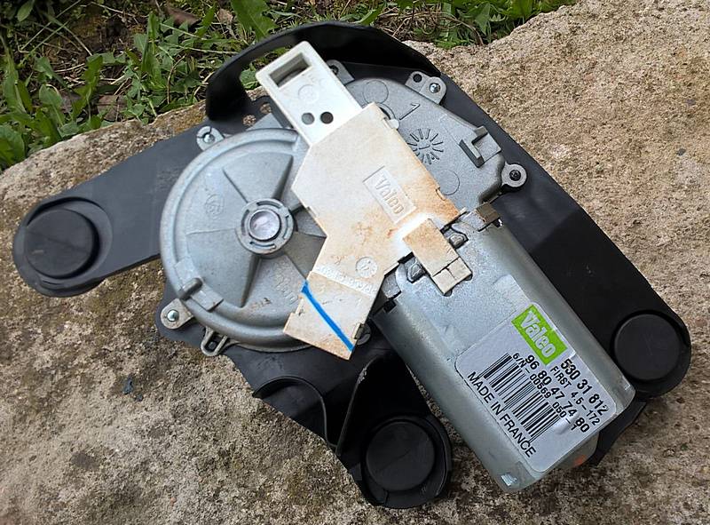

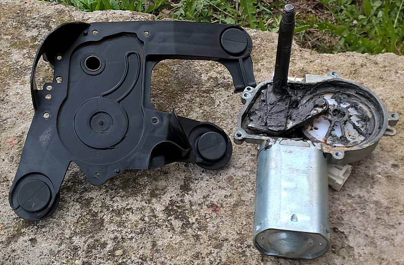

    а откуда там столько грязи?. Он же внутри машины. Разбирал свой на 308 - такой же. Пищал.
    Смазал и ОК.
    Так он был чистый.
    Он же внутри стоит....откуда земля на фото.
    Опубликовано
    Опубликовано
    наверное это остатки буржуйской смазки)))
    Опубликовано
    Опубликовано
    Заводская прозрачная.
    Видимо Ваш снимали (скрипел как мой) и заложили  что то иное.
