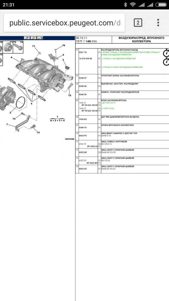

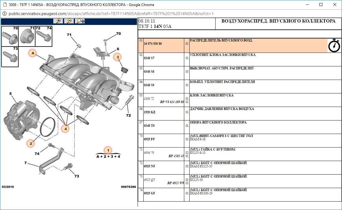

Тоже самое, периодически выскакивает такая ошибка, (машина уходит в аварийный режи), на такой же машине, читал, что меняют впускной коллектор, для зимних условий, правда не нашел чем отличается. Если посмотреть на сайте service peugot, то там два варианта. Для холодных стран и не холодных.
