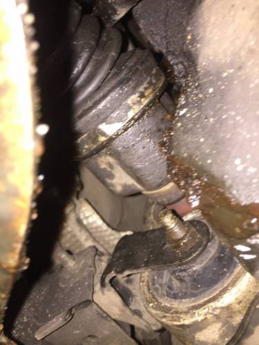

Здравствуйте, нужна помощь. Пежо 307 2001г. 1,6 бенз 110 лс, хэтчбэк. Коробка механика 5 ступка. Возникла такая проблема: ехал из Минска в Витебск в районе переднего правого колеса появился скрежет, шум. Заехал на СТО, сказали нужно заменить подвесной подшипник правого привода, замена 35 руб 2 часа работы, согласился, забрал через 2,5 часа авто - поехал на Минск, проехав 120 км. на скорости 110 км подскочили обороты до 5000, я сьехал на обочину, вытекло масло из коробки , был небольшой удар. В итоге машина заводится, передачи переключаются, педаль сцепления в норме, но не едет. Подскажите, что может быть, говорят вроде полуось соскочила и виноват ли в этом мастер, который менял подшипник, если да, то как поступить с этим СТО , если машина в Минске не на ходу, а СТО в Витебске. Большое спасибо
120 км это далеко не Минск. Скорее всего мастер забыл закрепить подшипник и приводной вышел из зацепления. Если машина дома, поставь все на место. залей масло и езди. Можешь даже в Витебск съездить, 500км туда и обратно и что ты ему (мастеру) сделаешь? В лучшем случае вернет он тебе деньги, может на бензин и хватит.
Спасибо, вообщем заехал на сто посмотрели коробку, сделали вывод некачественный подшипник , поставили другой, все стало в порядке, но проехал 100 км, опять вытекло масло , передачи включаются, но не трогается. Помогите , что может быть
Чем помочь? Вы хоть фото сделали бы что там было. Может слесаря болты, что держат подвесной, пролюбили и потому полуось и вываливается что ее ничто не держит.
Болты вроде все на месте, был на двух сто отсутствие болты должны были заметить, может не в подвесном дело вот и обратился, что это может быть, вытекает масло , передачи включаются, но не едет
Померили посадочное в норме, старый подшипник легко стягивался руками, поставили новый , тяжело шёл запрессовали , но опять выскочил, должно ли быть какое-нибудь стопорное кольцо ?

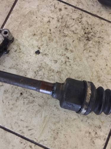

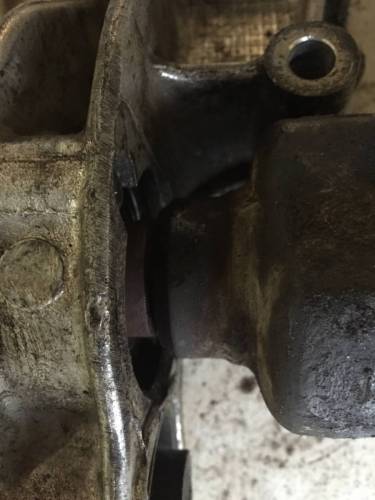

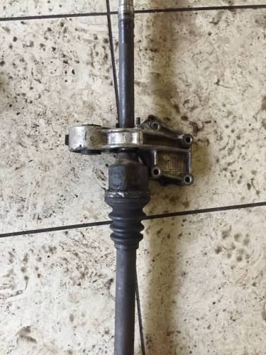

Могу предположить, что это из-за того, что выскакивает полуось из дифференциала т.к. подшипник не зафиксирован на валу. Если это так, то это из-за отсутствующей детали - втулки. Могу и ошибаться конечно, но на фото ее не могу обнаружить. Подшипник фиксируется на валу полуоси цилиндрической втулкой. Садится она внатяг. Когда себе менял этот подшипник ее сбивал молотком подбивая по кругу. После установки подшипника на вал нагревал эту втулку, чтобы легче по валу пошла и садил в упор к внутреннему кольцу подшипника подбивая по ней тем же молотком. Предположение выстроено на примере личного опыта с 1.6 hdi 110 лс. Vin выложи, скажу ее номер и схему как этот узел должен выглядеть в оригинале на твоем авто.
