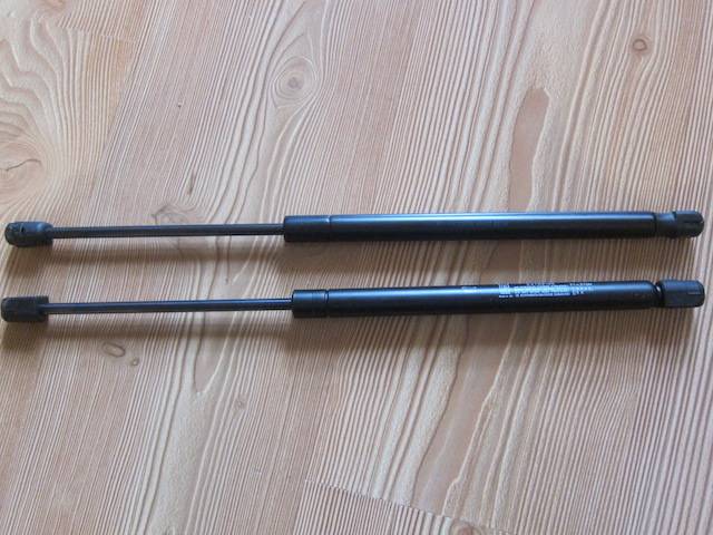

Просто Олег Опубликовано 27 апреля, 2016 Жалоба Поделиться Опубликовано 27 апреля, 2016 Пару дней назад купил новые аморты польские 400 Н выталкивающая сила.Посмотрим будут выталкивать или нет.Счас стоят оба по 350 Н выталкивают в теплую погоду легко,а вот в холод нет. Ссылка на комментарий Поделиться на другие сайты Поделиться

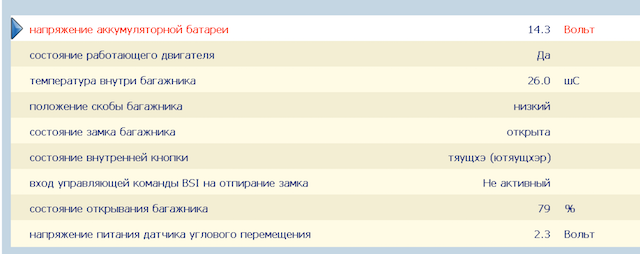

Slaveniya Опубликовано 15 мая, 2016 Жалоба Поделиться Опубликовано 15 мая, 2016 Проблема: Багажник открывается почти до конца, потом мотор останавливается и крышка падает (муфта не срабатывает). Если остановить открывание кнопкой до полного открытия (остановки мотора) - муфта срабатывает и крышка не падает. Тест муфты через копм показал что муфта в самом верхнем положении срабатывает (держит во время теста) Закрывается крышка как-бы небольшими рывками. Проценты открытия и закрытия: 19 и 79 Переобучение не помогает 1. Крышка багажника в самом верхнем положении удерживается муфтой или аммо? 2. В рестайле тоже 2 аммо ли один? Какой он(и) силы должны быть? 3. Идеи есть? ЗЫ: зимой примерзла крышка при открытии, после этого появилась проблема, до этого все работало как положено статус кнопки у всех "тяющхэ (ютящхэр)" показывает? Ссылка на комментарий Поделиться на другие сайты Поделиться
Модератор Citrin Опубликовано 15 мая, 2016 Модератор Жалоба Поделиться Опубликовано 15 мая, 2016 Датчиком положения "поиграйтесь" Ссылка на комментарий Поделиться на другие сайты Поделиться
Joker. Опубликовано 15 мая, 2016 Жалоба Поделиться Опубликовано 15 мая, 2016 Пару дней назад купил новые аморты польские 400 Н выталкивающая сила.Посмотрим будут выталкивать или нет.Счас стоят оба по 350 Н выталкивают в теплую погоду легко,а вот в холод нет. Ну как, держат новые амморты крышку? Ссылка на комментарий Поделиться на другие сайты Поделиться

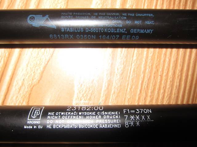

Slaveniya Опубликовано 15 мая, 2016 Жалоба Поделиться Опубликовано 15 мая, 2016 Вскрытие показало, что таки аммо один сдох. О чем можно было догадаться по косвенным признакам: перекосило немного багажник, как мне кажется из-за этого, хотя не факт (см. зазоры): Стояли аммо STABILUS на 350 N, 445 mm длиной. Малиновский Китай не подходил ни по силе, ни по длине. Про STABILUS все знают, но ни у кого нету В результате взял KROSNO на 370 N (мамой клянусь Польша), правда трубка немного короче: Поставил 2 новых на 370 N - после открытия багажник стал ляпать в верхней точке, заменил один аммо на старый на 350 N - стало ок так что думаю ставить оба на 400 - перебор. Как говорят малиновские барыги: "будет бить по зубам" ЗЫ: если кому нужен один аммо 370 N - обращайтесь Ссылка на комментарий Поделиться на другие сайты Поделиться
Просто Олег Опубликовано 16 мая, 2016 Жалоба Поделиться Опубликовано 16 мая, 2016 Пару дней назад купил новые аморты польские 400 Н выталкивающая сила.Посмотрим будут выталкивать или нет.Счас стоят оба по 350 Н выталкивают в теплую погоду легко,а вот в холод нет.Ну как, держат новые амморты крышку?Да держат.Открывается сам уверенно. Ссылка на комментарий Поделиться на другие сайты Поделиться

Toretto Опубликовано 24 июня, 2016 Жалоба Поделиться Опубликовано 24 июня, 2016 Вскрытие показало, что таки аммо один сдох. Поставил 2 новых на 370 N - после открытия багажник стал ляпать в верхней точке, заменил один аммо на старый на 350 N - стало ок ЗЫ: если кому нужен один аммо 370 N - обращайтесь Что хочешь за него, где смотреть-тестить?) Ссылка на комментарий Поделиться на другие сайты Поделиться
Slaveniya Опубликовано 26 июня, 2016 Жалоба Поделиться Опубликовано 26 июня, 2016 после замены, зазоры нормальные? вроде стало лучше, но не айс Что хочешь за него, где смотреть-тестить?) сорри, уже нету. брал на малине по 200 с копейками, можешь как вариант бу поискать Ссылка на комментарий Поделиться на другие сайты Поделиться
