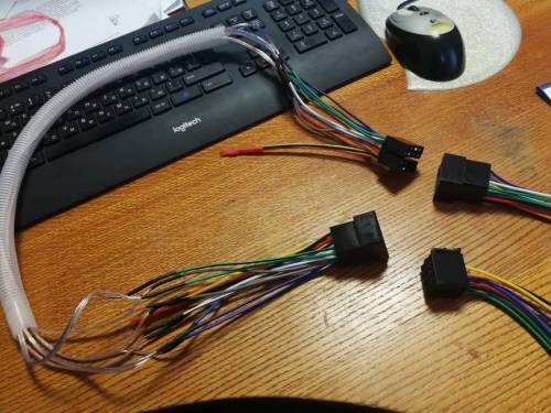

жалко стало работы по демонтажу полки и решил таки полностью вырезать проблемный участок, где у многих происходит излом жгута проводов (мои вроде целые, но выглядят не лучшим образом, изоляция жесткая, местами треснута), заменив его новым, подготовленным жгутом проводов на фишках. одна фишка будет в багажнике, вторая в салоне, потом если возникнет проблема в данном участке, решить ее будет уже куда проще.
