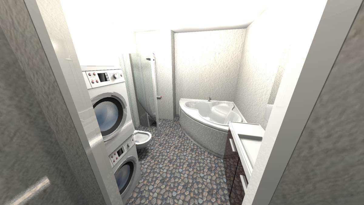

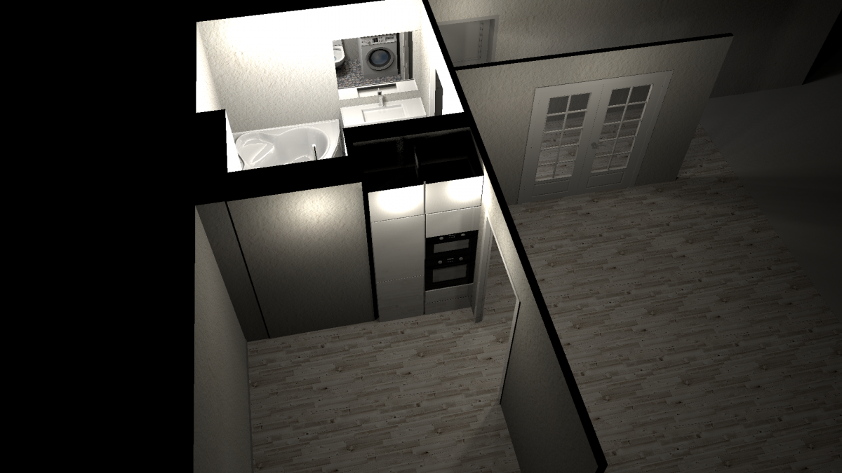

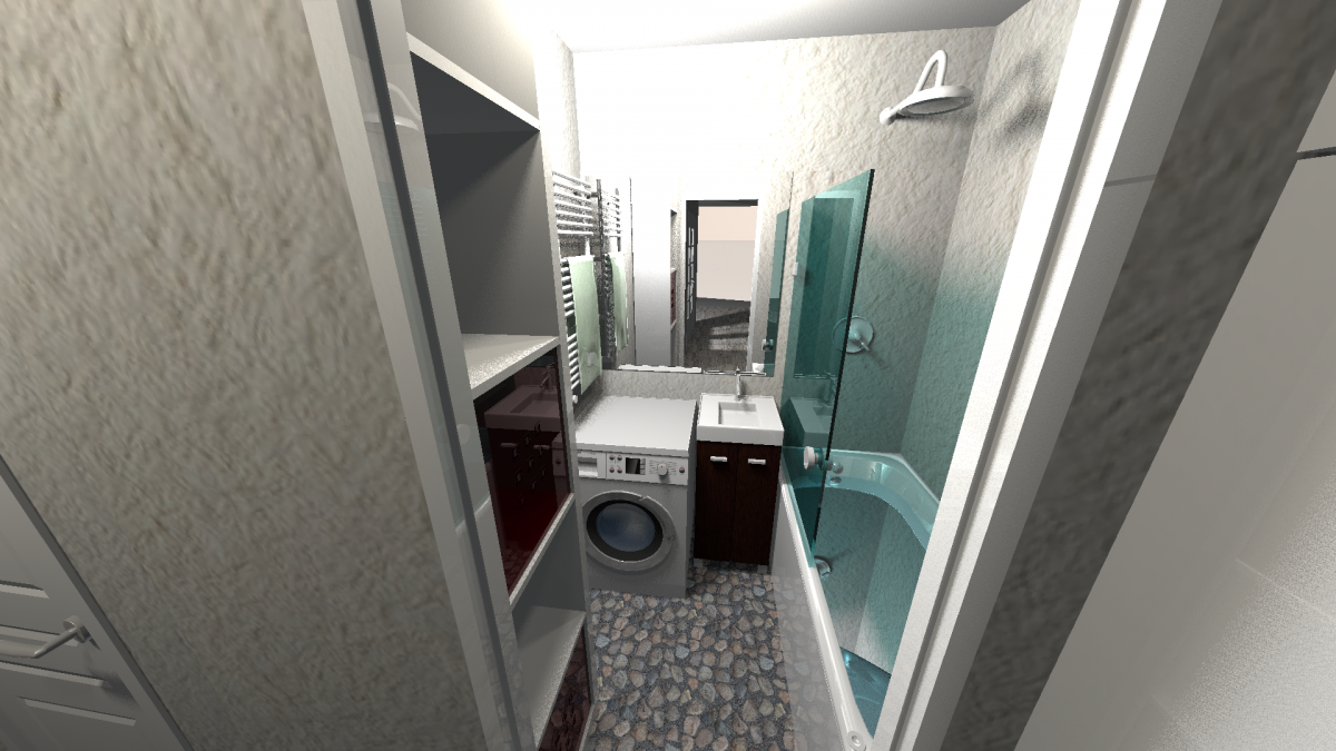

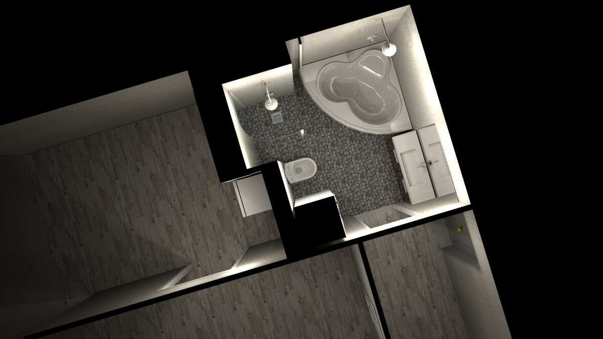

Утопить, поставить краны туда на время всех работ а чтобы поставить краны надо закольцевать систему, как то так и труба там не 25
У меня отключали систему по стояку, чтобы заменить змеевик, лишь бы готовность была по материалам и фитингам. Привлекал председателя и штатного водопроводчика.
труба там 40ка, раюоты делаются с выключением стояка. 10р сантехнику в карман и 100 барышам за переделку, час времени и стояк включится
если делать по нормальному стены всё равно придётся резать и все трубы прятать
Мне обошлось 400 тыс. за работу года 3-4 назад, уже не вспомню. Плохо, что плитку положил, а потом подумал про змеевик.
Все отлично но варианта нет, начнем с того надо искать сантехника чтобы отключил и переплыть змеевик но а там можно уже что-то ломать ибо это хрень не туды не сюды
Тут ещё сидел и думал может талчек перенести в нишу, но смущает каналюгу придется поднимать или совместный санузел но это не вариант
Туалет надо отдельно, посидеть, подумать не спеша, а когда дети трутся, то в совместный санузел очередь.
14 минут назад, DJ BASS сказал:
Тут да согласен на 100% туалет должен быть отдельный
вот вам реально отрванный проект от жизни.
но если захотеть можно попробовать оформить документы. всё будет зависеть от архитектора утверждающего перепланировки.
лично видел такие переделаные варианты в панельных домах.
архитектор завернет, просто скажет: "Я не уверен, что перегородка не несущая". Дальше придется обращаться в проектную организацию.
поверь мне на слова бывает всякое, и не такие вопросы от архитекторов были...
P.s. особенно если говорить про девочку-архитектора Новобелицкого района...
