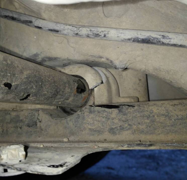

Появилась вибрация и скрежет при разгоне, т.е. когда нажимаешь на газ. Чем меньше скорость, тем сильнее заметно. Т.е. заметнее всего, когда трогаешься с места. При езде накатом не замечал ни вибрации ни звука.
Пару раз поймал вибрацию/скрежет при пуске двигателя, т.е. по идее, коробка и валы отпадают.
Если стоять на месте и газовать - всё тихо. Залез под машину, обнаружил вот такую вот фигню, может это оно барабанит там?

12 часов назад, altersin сказал:
Конечно может. Знать бы еще насколько далеко трещина ушла.
