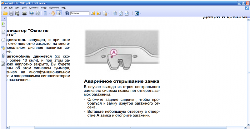

Гость VitebskLODE Опубликовано 28 февраля, 2013 Жалоба Поделиться Опубликовано 28 февраля, 2013 проблема проста: откидываешь в салоне задние спинки, попадаешь в багажник.. в руке что-то вроде шила или тонкой отвёртки.. ищешь взглядом видимую часть замка багажника, левее "воображаемой" оси замка находится заветное отверстие, как найдёшь - нажимай тудой шилом\отвёрткой.. багажник и откроется.. ну а дальше к электрику - если не ошибаюсь, то кирдык коричневому проводу..зы: буквально несколько дней назад был такой-же косяк... в результате клубные спецы вырезали и заменили порядка полуметра каждого провода (кажется шесть их там).. на замену ушли настоящие взрослые\авиационные\советские провода... предварительный срок их службы - лет на сто ближайших!.. Ссылка на комментарий Поделиться на другие сайты Поделиться

Foblas Опубликовано 3 марта, 2013 Жалоба Поделиться Опубликовано 3 марта, 2013 Имелось ввиду сначала открыть крышку, а уже потом лезть под обшивку ) В руководстве написано что делать Апдейт по кнопке БАГАЖНИК (НА СЕДАНАХ) Чтобы открыть багажник, нажмите на кноп-ку замка и поднимите крышку багажника. Если замок багажника заперт, его можно открыть только при помощи пульта дистанционного управления Данная опция (постоянное запирание багажника) можно отключить лексией, либо в настройках борового экрана, тут параметр звучит как "boot permanent locking" Про**ся час сегодня пока нашел) Читайте внимально мурзилку, там все написано. Ссылка на комментарий Поделиться на другие сайты Поделиться

Foblas Опубликовано 4 марта, 2013 Жалоба Поделиться Опубликовано 4 марта, 2013 Я тебе картинку положил из мурзилки, что нету такой дырки там?Не дай бог завтра у себя в багажнике найду. Ссылка на комментарий Поделиться на другие сайты Поделиться

HOLLY Опубликовано 6 марта, 2013 Жалоба Поделиться Опубликовано 6 марта, 2013 Я тебе картинку положил из мурзилки, что нету такой дырки там? Не дай бог завтра у себя в багажнике найду. завтра в первой половине дня еще раз все проверюи обязательно отпишу, что к чему. СПАСИБО! привет всем!ну что хочу сказать, багажник открыл по мурзилке (спасибо большее за подсказку) - труда этого никакого не составило. открыть открыл, потом закрыл - с ключа не открывается и когда кнопку нажимаешь тоже не открывается - какие дальнейшие действия???? помогите дальше -что делать то! Ссылка на комментарий Поделиться на другие сайты Поделиться
Foblas Опубликовано 6 марта, 2013 Жалоба Поделиться Опубликовано 6 марта, 2013 о мой бох.снять обшивку крышки и восстановить массовый провод, тебе же тыкали в это 10 раз.Но вижу я что лучше тебе с этим к кому нибудь съездить, отдать немного денег и не забивать голову ерундой ) Ссылка на комментарий Поделиться на другие сайты Поделиться

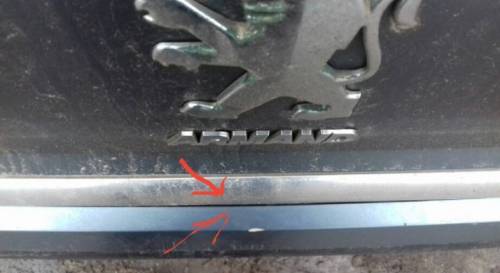

NighterWolf Опубликовано 14 апреля, 2013 Жалоба Поделиться Опубликовано 14 апреля, 2013 407sw, не открывается с кнопки на стекле. Путем долгих манипуляций определил, что не проходит ток по дорожке, обозначенной красным. Эта дорожка находится под слоем черной краски, кто-нибудь сталкивался с таким? возможно ли ее восстановить??? Ссылка на комментарий Поделиться на другие сайты Поделиться
