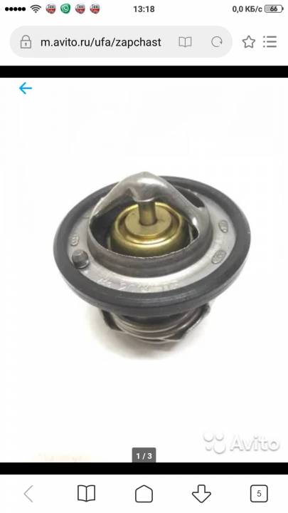

Peugeovod Опубликовано 19 октября, 2019 Жалоба Поделиться Опубликовано 19 октября, 2019 (изменено) Завтро сфоткаю как у меня на дрыгателе, какой и где стоит, кстати надо и мне систему подновить, термостат новый, дтож, то же новый поставлю , и свечи новые по заводу NGK с двумя контактами . Ибо чувствуется позднее зажигание, система либо не правильно льёт из за недогрева двигателя или из за не правильного показания дтож, или из за увеличенного зазора в свечах- там уже центральный электрод яйцом выгорел. Короче надо подходить в купэ к проблеме а не менять всё по очереди, если не поможет значит лямда уже отравлен.Хотя лямду мультиметром проверял импульсы скачут но длительность между ними без осцилографа не проверишь. Спираль подогрева тоже целая. Изменено 19 октября, 2019 пользователем Peugeovod Ссылка на комментарий Поделиться на другие сайты Поделиться
