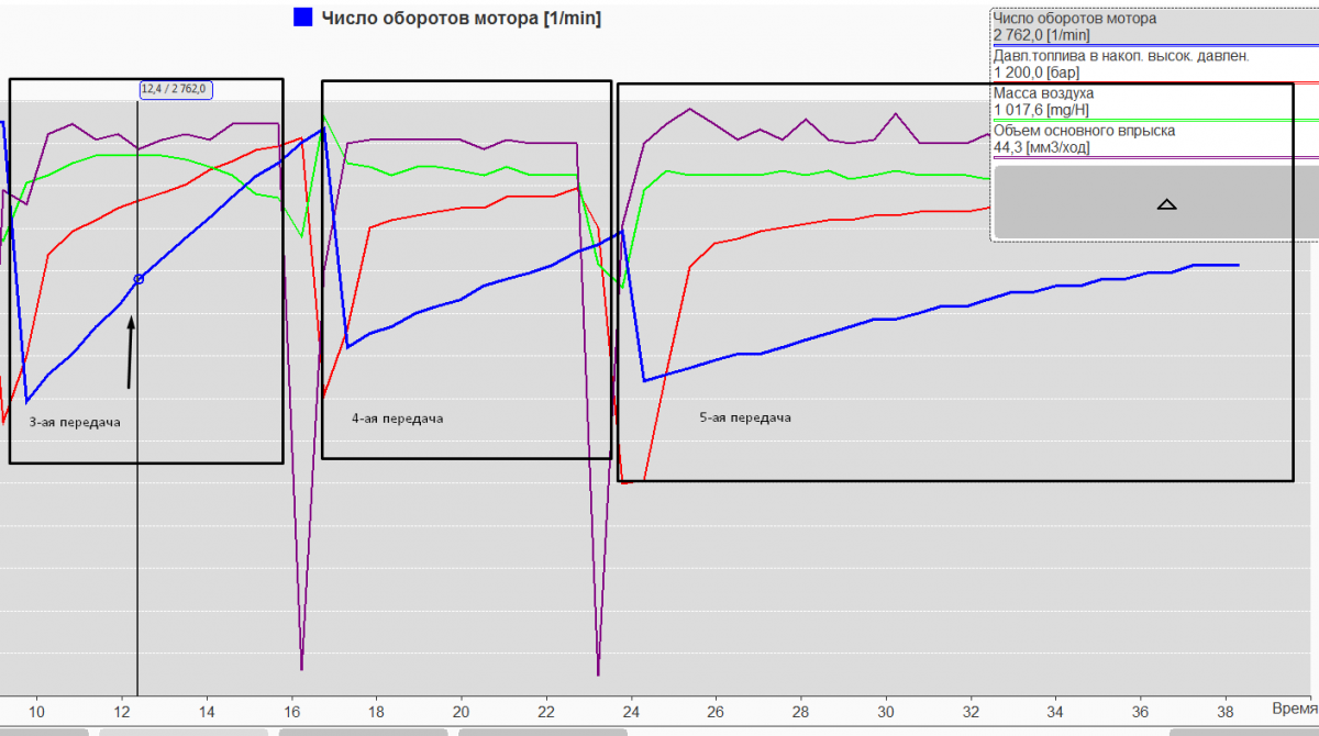

castagnait Опубликовано 20 декабря, 2018 Жалоба Поделиться Опубликовано 20 декабря, 2018 (изменено) @Димыч. да обе ксантии X2 у него rhz у меня rhy Вот еще выскочил на трассу сделал разгон до 100 и записал график Изменено 20 декабря, 2018 пользователем castagnait Ссылка на комментарий Поделиться на другие сайты Поделиться
Димыч. Опубликовано 20 декабря, 2018 Жалоба Поделиться Опубликовано 20 декабря, 2018 На пятой передаче при 100 какие обороты? Ссылка на комментарий Поделиться на другие сайты Поделиться
castagnait Опубликовано 20 декабря, 2018 Жалоба Поделиться Опубликовано 20 декабря, 2018 (изменено) 1 минуту назад, castagnait сказал: @Димыч. Хотя у меня ведь нет на графике скорости Изменено 20 декабря, 2018 пользователем castagnait Ссылка на комментарий Поделиться на другие сайты Поделиться
Димыч. Опубликовано 20 декабря, 2018 Жалоба Поделиться Опубликовано 20 декабря, 2018 При чём тут график? На нём нет ничего нужного. Ссылка на комментарий Поделиться на другие сайты Поделиться
