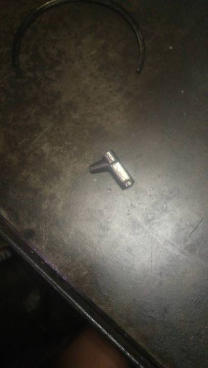

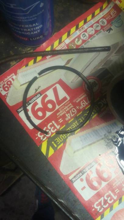

Отчетик. Разобрал мотор на выходных. 4 цилиндр. Как правильно называется этот писюн? Сломал его случайно, когда поршень выбивал. Можно такой новый купить? Все остальное в идеальном состоянии. Выроботки нигде нету. Хон, графитовое напыление - все имеется). По приборке пробег 440т.
Изменено пользователем Kirill_Grodno
Лопаются при выбивании. Ещё часто лопаются перегородки поршня, но это у бензинок часто бывает, у дизелей они массивнее гораздо.
Масло через щуп погнало. Дым из заливной горловины. Троит на холодную. Еще до снятия поршня его пошевелили и был характерный стук. Небольшая царапина в блоке получилась тоже когда выбивали? Там по выработке видно, что часть кольца пыталась на другую залезть. Не рабочий мотор был 100%
Конечно, сейчас уже поздно рассуждать, не имея данных о компрессии. Троение и дым из заливной это обычное дело. Троение от убитой форсунки, а дым на горячую - убогое масло. Проверить шатуны обязательно. Может быть, постигла мотор "беда идиота", достаточно попасть под дождь...

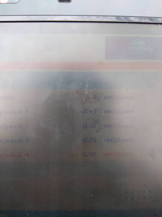

Подскажите нормальные ли значения тока регулятора давления топлива ?
Также при плавном нажатии педали газа до 3000 об вот такие значения
Изменено пользователем castagnait
4 это очень много. 1,45 ни о чём вообще.
@castagnait ток регулятора зависит (связан) от многих параметров. 620-720 будет нормой при разных других параметрах.
Коррекция это ни к чему не обязывающий параметр. Без других данных (состояние форсунок по тесту и компрессии) ничего не говорит о состоянии форсунок. Вообще.
И норма до +-4.
По факту, машина сейчас отлично едет, расход отличный, дыма нет вообще, троений или чего-то там подобного нет вообще. Как быть?
@castagnait нормальный ток регулятора (пробег около 400 тысяч). Но обороты ниже твоих, поэтому у тебя ток будет повыше. Но не на столько, а что по ЦСО регулятора на ХХ?
Так ты определись уже. +-4 - норма или очень много. 4-5 - это уже большая проблема. Проблемы начинаются с +-1. @castagnait как машина ведет себя? Черный дым есть? Понятное дело, что коррекция ничего не значит. Как минимум надо знать подачу. Но при коррекции +1,45 я бы отдал фосы на стенд. 10$-20$ не большие деньги. При коррекции +-1.5 ждать пока она +-4 достигнет?
Для чего мне определяться? Я давным давно определился. До 4 единиц форсунку не трогать. Но как быть, если форсунки с ремонта, а всё-равно 4? Или больше. Получается, что форсунки вовсе не при чём. Так что не надо делать поспешных выводов.

А вот пример параметров машины, где одна форсунка в настолько плачевном состоянии, что ужас. Еле заводилась до ремонта. И вот, что показывала лексия:
@Kirill_Grodno ну гуглить ты умеешь, но на практике это всё не применимо.
Так и хочется сказать: "не мешайте двигателю работать". Лексию иметь хорошо и даже нужно, но, лучше подключать ее при явной неисправности. Иначе будет постоянная головная боль: почему так а не этак. В любом случае, необходимо понимание происходящего.
К примеру, ток регулятора и RCO (у меня пишет несколько иначе). Начнем с электротехники. Ток соленоида зависит от напряжения и механического сопротивления смещению сердечника. По RCO, можно, кому нечего делать и знает как, рассчитать напряжение. Но эта величина, как и ток постоянно меняется и зависит от многих факторов где главный нагрузка на дизель, что не есть угол смещения ДППА.
С коррекцией еще веселей. ЭБУ высчитывает скорость движения поршня по угловой скорости коленвала и пытается выровнять с остальными. И форсунки тут не на 100% влияют. Есть еще добрый десяток факторов которые влияют на скорость поршня. До самых экзотических, между зубьями застрял кусочек металла и вместо двух точек отсчета получилась одна. Пример грубый, но зато понятный.
