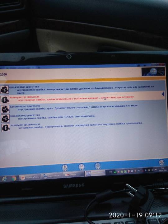

Доброе утро, нужна помощь, остановился на трассе, после чего машина не заводится. Пежо 406 двигатель dw10ated. Подсоединил рр2000, вот фото ошибок. Из новых неустранимая ошибка.датчик номинального положения цилиндр_соответствие при остановке. HELP!
Датчик положения распредвала. Или сам, или разъем, или цепь. Возможен вариант; отошел или совсем свалился.

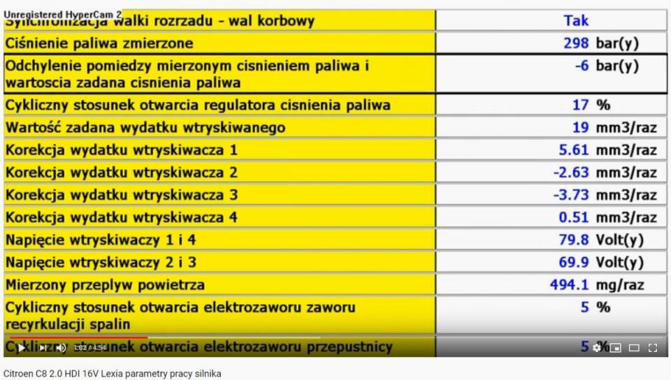

И на будущее: имея с собой диагностический прибор, подключаешь его, пока жив аккумулятор, крутишь стартером и смотришь в параметрах за синхронизацией и давлением топлива. Наличие синхронизации указывает на то, что датчики распредвала и коленвала исправны, и ремень ГРМ на месте.
Давление топлива должно быть близко к 300 или выше.
Повторю свой вопрос, код этой ошибки есть?
Здесь может быть множество разных причин. Одна из них - малые обороты на стартере. А это АКБ, это стартер, плохие контакты массы и плюсовых проводов. Конечно, имея лексию и не прочитать код ошибки, зачем тогда она нужна? Наверное, не все знают, что код ошибки смотрится по F6.

Лексию недавно купил, пару дней промучился что бы она начала определять вин машины, так ничего и не получилось. Так что приходится вводить DAM код, видит только калькулятор двигателя что касается впрыска и температуры, блок АБС и подушки. Мне советовали синхронизацию посмотреть, не подскажете где это смотреть?

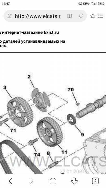

Поменял датчик распредвала, ничего не изменилось, машина не завелась, но когда менял, услышал странное позвякивание, когда ставил его на место. В итоге снял верхнюю пластиковую защиту ремня ГРМ и увидел отвалившуюся от ступицы шкива распредвала круглую металлическую пластину с вырезами для синхронизации сигнала, поз.2
У кого-нибудь такое было? Посоветуйте как снять и поставить шкив распредвала не сбив метки и можно ли приварить всё на место, или надо искать другую ступицу шкива?
Угораздило. Можно и приварить прихваткой. Она попросту обвальцована. Нагрузки на нее, кроме инерции, никакой нет, с датчиком она не соприкасается, зазор 1.2мм.

поставить ее на место не снимая ремня и шестерни, промыть соединения растворителем или бензином и поставить на эпоксидный клей. Я на приводные валы, лет 8 назад, зубчатые венцы на эпоксидку посадил и забыл.
 Не собъешь метки, если на шестернях распредвала и коленвала надежно пометишь ремень, краской или мелом ( последний на металле может стереться)
Вопрос может встать с натяжением ремня. Посмотри, может если снять клапанную крышку, сможешь собрать не снимая ремня.
Если будешь прихватывать сваркой не снимая, аккумулятор отсоедини, разъем ЭБУ я бы тоже снял. И массу сварки на саму шестерню и надежно, иначе выбросишь распредвал с постелью.
Не снимая шкива, ничего не получится, пришлось всё разбирать, ставить метки, снимать его и прихватывать сваркой. Хорошо, когда есть друг, который и до дома дотащит, и заварит, и разобрать-собрать поможет! Спасибо всем, кто сразу отозвался! На всякий случай выложу фотки, мало ли кто с такой же бедой столкнётся.
