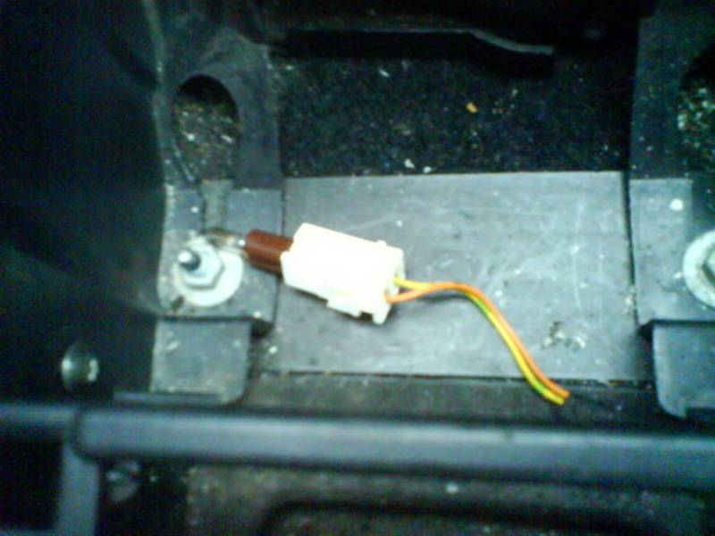

Вопрос четвертый:post-3292-1250707406_thumb.jpg вот эта лампочка всовывается в бок контейнера мусорки....она тоже походу должна гореть? :) но у меня тоже не горела...ее менять или может тоже предохранители какие? И если она подсвечивает мусорку, то постоянно что-ли? Ведь на самом корпусе мусорки никаких датчиков закрытой крышки мусорки или открытой нет....

Вопрос четвертый:Так же должна светиться только при включенном свете фар.

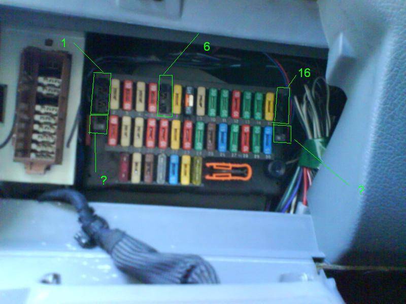

AkRoBaT Я - нормальный человек, и следуя твоему совету слазил под кожух который под бордачком с пасажирской стороны и хм...ничего там не нашел, эта досадная оплошность заставила меня дальше искать, и вот я наткнулся на эту ссылку http://peugeot-406.5go.ru/13_3.htm и там было сказано, что предохранители находятся со стороны водителя, что я и решил проверить и это оказалось так, поэтому я и написал эту ссылку. А за ответы конечно спасибо.
В общем предохранители у меня со стороны водителяpost-3292-1250793699_thumb.jpg
Нашел сгоревший самый первый (1), заменил, заработал прикуриватель :)
НО еще один 16-й по счету тоже на 10А перегоревший стоял, может знает, за что он отвечает?
На месте 6-го ваще пусто....тоже может кто знает, за что он отвечает и на сколько ампер должен быть?
И еще по бокам какие-то гнезда, в них должны походу быть предохранители или нет, может кто знает, для чего они? На рисунке вопросами помечены post-3292-1250794111_thumb.jpg
номер 16 это аудиосистема ! ( проще говоря магнитола ) номер 6 это электронный модуль управления автоматической трансмисией и выключатель положения а то что пусто это 1а и 16а тобишь подключается либо туда либо туда тоесть либо в 1 либо в 1а
