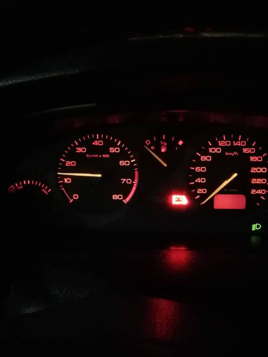

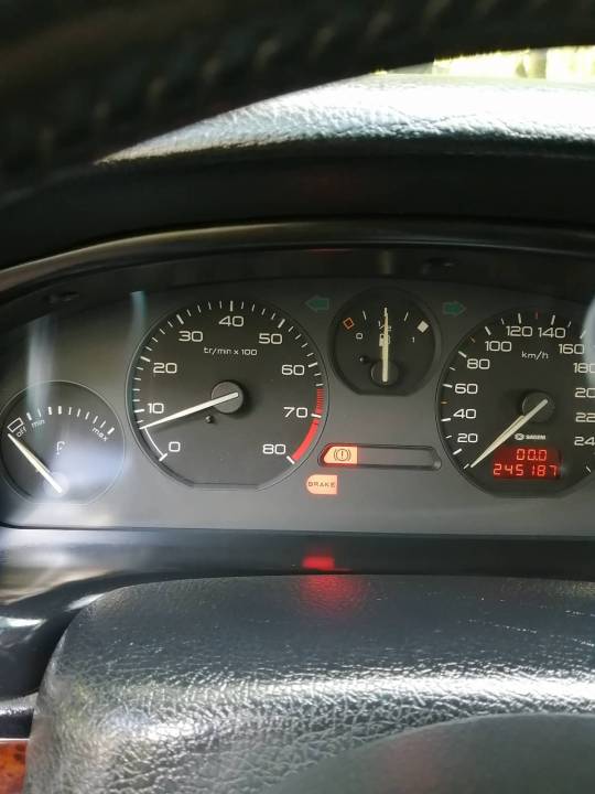

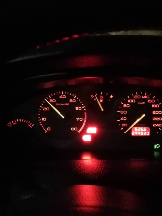

Sergey Peugeot Опубликовано 25 августа, 2021 Жалоба Поделиться Опубликовано 25 августа, 2021 (изменено) Подскажите в чем может крыться проблема. У меня пежо 406 2.0 бензин v16 на 135 сил в седане 99 года. При заглушеном двигателе стрелка тахометра держится на 2400 оборотов. Когда запускаешь двигатель работает с тихо, но с периодическим плаванием оборотов на доли секунд. И при запущено двигателе показывает почти 4000 оборотов. Чуть позже скину все фото и если получится, то видео VID_20210825_233521.mp4 Изменено 25 августа, 2021 пользователем Sergey Peugeot Не полную информацию описал Ссылка на комментарий Поделиться на другие сайты Поделиться

Sergey Peugeot Опубликовано 27 августа, 2021 Автор Жалоба Поделиться Опубликовано 27 августа, 2021 2 часа назад, OJV сказал: стрелку сними и поставь на ноль Даже если так и сделать, то обороты будут все равно не верно показывать. Будет в районе 1100 - 1200 на холостых Ссылка на комментарий Поделиться на другие сайты Поделиться
Marta Опубликовано 27 августа, 2021 Жалоба Поделиться Опубликовано 27 августа, 2021 (изменено) По поводу не возврата на ноль скажу как электрик- внутри в приборку попала или грязь или муха залезла и сдохла - надо разбирать, осматривать и чистить. Видно по видео, что при подаче питания стрелка хочет вернуться на правильное положение, но что-то ей мешает. Да и как вариант, возможно ось заржавела Изменено 27 августа, 2021 пользователем Marta Ссылка на комментарий Поделиться на другие сайты Поделиться

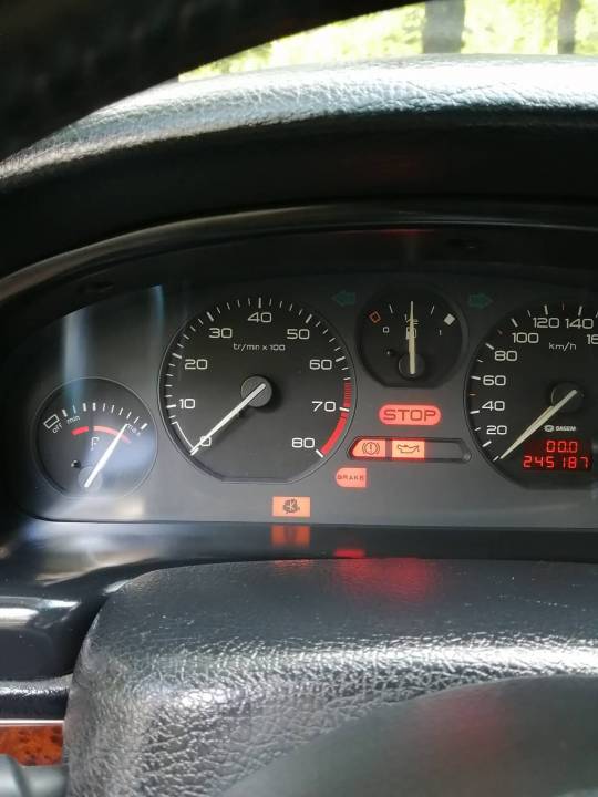

Sergey Peugeot Опубликовано 31 августа, 2021 Автор Жалоба Поделиться Опубликовано 31 августа, 2021 27.08.2021 в 13:00, Marta сказал: По поводу не возврата на ноль скажу как электрик- внутри в приборку попала или грязь или муха залезла и сдохла - надо разбирать, осматривать и чистить. Видно по видео, что при подаче питания стрелка хочет вернуться на правильное положение, но что-то ей мешает. Да и как вариант, возможно ось заржавела Спасибо, действительно дело было в самой приборке. По итогу снял приборку и там была пружина которая возвращает стрелку обратно, она как-то была проскачила на оборот назад, я её сделал на оборот вперёд и все стало работать на приборке как надо. Скинуть чуть позже фото результата 1 минуту назад, Sergey Peugeot сказал: Спасибо, действительно дело было в самой приборке. По итогу снял приборку и там была пружина которая возвращает стрелку обратно, она как-то была проскачила на оборот назад, я её сделал на оборот вперёд и все стало работать на приборке как надо. Скинуть чуть позже фото результата Ссылка на комментарий Поделиться на другие сайты Поделиться
