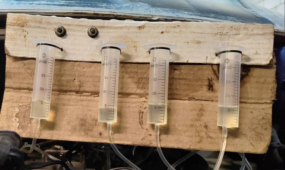

Я послушал людей на диагностике и поменял ТНВД по скольку они меня уверяли что больше нечего не может быть и факты звучали убедительно , денег ушло не мало на замену его  ,и как оказалось зря , нечего не поменялось , а потом уже решил попробовать проверить форсунки на обратку и это дало свой результат
Проверка на слив форсунок делается сразу же после проверки давления на входе в ТНВД. Но не только для поиска проблем, я проверяю раз в год-полтора, что бы не было неожиданностью такая ситуация. Вот, делал пару месяцев назад.
2 минуты назад, Димыч. сказал:
у меня в 1,3,4 было по 2 кубика , а во втором было 16
14 часов назад, Димыч. сказал:
Не плохое состояние форсунок.
Так же делаю тест раз в год.
Какие штуцера используеш, при подключеннии к форсунке?
У меня при последнем тесте показало 10-12 мл на всех.
3 часа назад, Димыч. сказал:
Отсоединяю шланги, которые между форсунок, подключаю капельницы к штуцерам.
Спасибо! Понятно.
