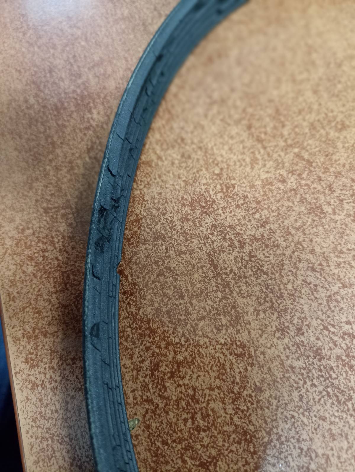

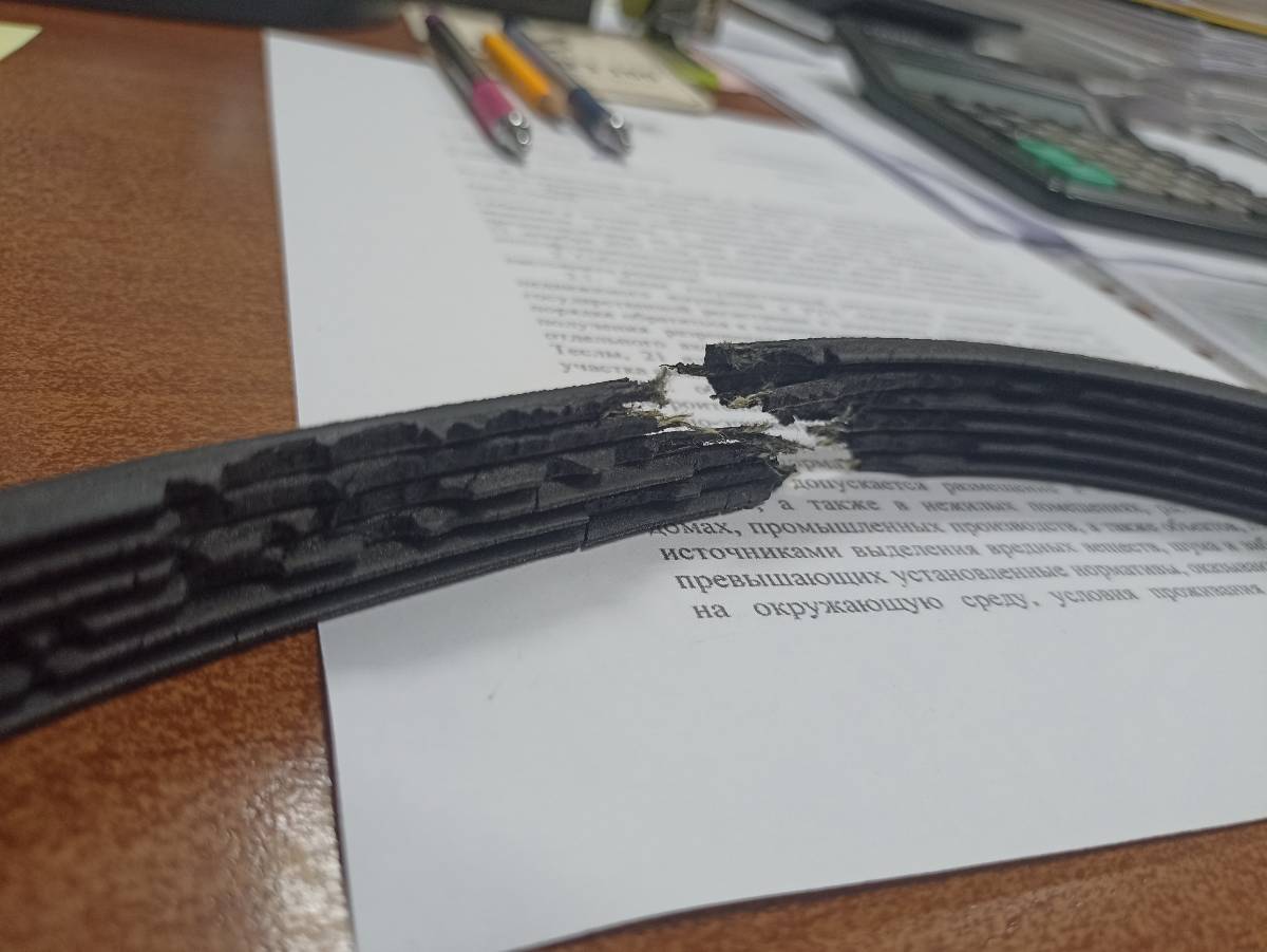

После замены ГРМ тысяч   примерно через 10 - 15 тыс км в мае 2025 порвало поликлиновой ремень Контитеч (усиленный, специально для системы старт -стоп). Первая мысль была, что где-то жена словила камень, хотя все подкрылки и защиты на месте.
Второй ремень поставил дейко - простой.  Вчера 20.11.225  порвало его опять при жене (прошел  ременть тысяч 7-10, не больше).  короче - система
