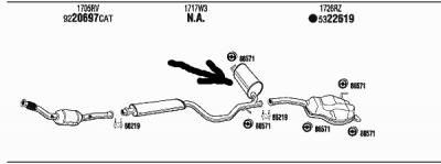

там еще есть и промежуточная банка, между второй и третьей.... каждая банка нормально качества....около 80 у.е.

Леша Дайвер прав, без нее чуть громче. В 605 такая же конструкция глушителя, и я среднюю банку не ставил, звук чуть громче
