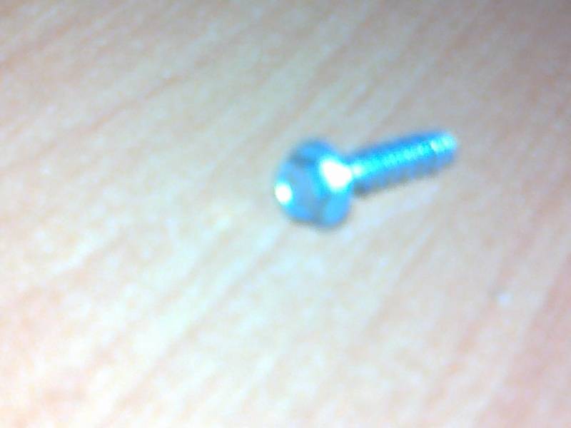

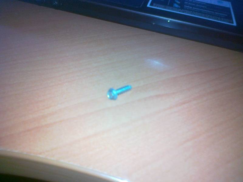

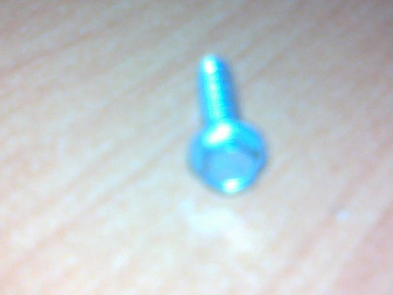

Alex178 Опубликовано 18 июня, 2012 Жалоба Поделиться Опубликовано 18 июня, 2012 (изменено) пошел, порылся, нашел таки именно этот вещдок (100% он), сфоткал, лицезрейте. Головка или ключ на 5,5, у себя выкрутил плоскогубцами, т.к. ни того ни другого на тот момент не было Изменено 19 июня, 2012 пользователем Alex178 Ссылка на комментарий Поделиться на другие сайты Поделиться
Nick Опубликовано 20 июня, 2012 Жалоба Поделиться Опубликовано 20 июня, 2012 Alex178, респект! Именно такой болт-шуруп, именно головкой на 5,5 и выкрутили. Ссылка на комментарий Поделиться на другие сайты Поделиться
Alex178 Опубликовано 25 июня, 2012 Жалоба Поделиться Опубликовано 25 июня, 2012 Есть версия, что буржуи этот "ненужный" болт там вкрутили для того, чтобы не дай боже самопроизвольно не отсчелкнулась крышка и фильтр не выпрыгнул под педали Ссылка на комментарий Поделиться на другие сайты Поделиться
Nick Опубликовано 25 июня, 2012 Жалоба Поделиться Опубликовано 25 июня, 2012 Есть версия, что буржуи этот "ненужный" болт там вкрутили для того, чтобы не дай боже самопроизвольно не отсчелкнулась крышка и фильтр не выпрыгнул под педалиКстати да, может, пошла такая "доработка" с определённых лет. Кстати, я его обратно вкрутил, не выкидывал. Ссылка на комментарий Поделиться на другие сайты Поделиться
