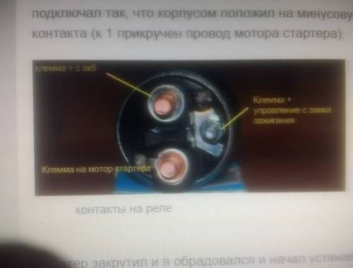

На втягивающем стартера (круглая болванка) всего три клеммы. Одна из них тонкая, шпилька на 5 или 6. Возможно и не шпилька, а одноконтактный разъем. зависит от стартера. Вот там и проверяй. Потом сними с нее провод и попробуй включить стартер, погаснут ли лампы. Я бы с этого и начал, а напряжение проверил бы на снятом проводе, чтобы не усугублять ситуацию.
Диагностика тестером показала, что + с замка зажигания не приходит на стартер.
На фото видно. Клемма с аккума с плюсом идёт, с замка зажигания нет ...
Тогда перемкни отверткой эти две клеммы и заводи машину.  Не перепутай верхнюю с акб и правую управление.
Машину на тормоз и проверь нейтраль. Лучше с помощником.
Безопасней; берешь два куска провода, один на тонкую шпильку втягивающего, второй на плюс аккумулятора, при достаточной длине можно замкнуть сидя за рулем. Если стартер крутит, будем думать дальше. Готовлю схему.

@Cognos замкни отвёрткой верхний толстый и тонкий выводы. Убедись, что двигатель крутится стартером.

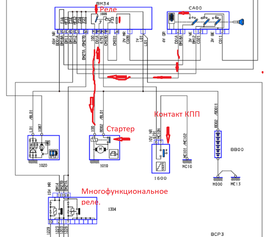

Здесь полная схема, раскладка проводов и местоположение:607.Запуск.pdf

Наверное, всё-таки не понял. Просто замкни верхнюю большую и малую клемму на втягивающем. Без ключа зажигания.

П.с. Димыч, спасибо за исправления. Перемкнуть верхний на который идет + с АКБ и тонкий, что есть + с замка и должно в этот момент крутиться стартер

F33/ Я тебе во второй схеме возле него черточку поставил. Он в блоке моторника ВМ34, там же и реле блокировки.
Ты схему читать можешь? Или ее надо расписать.
5 минут назад, патроль сказал:
я гуманитарий)))
мне нужно на фотках тынкуть стрелкой или обвести....

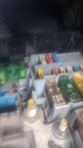

Ну, ребята, под капотом пред f12 , что на стартер, постоянно замыкает. С чего начинать искать и незнаю.
КЗ 100%
Изменено пользователем Cognos
у меня чуть другая схема. по этой схеме F18
даю свое фото, видно перегоревший пред, стоит 20А, а не 30А, т.к. тридцатки закончились
1005 реле стартера. Вытащи его из гнезда и проверь опять на короткое. Короткое у тебя относительно массы конечно. На корпусе реле должна быть схема. Прозвони через пины цепи контактов в обе стороны. Сними разъем красный на 4 пина с замка, опять прозвони. И так постепенно методом исключения найдешь неисправность. А что стартер, при перемыкании контактов?

Чуть выше Патроль давал схему. Там можно сориентироваться.
Три группы контактов, слева направо по схеме, группа стартера, зажигания и приборов.
