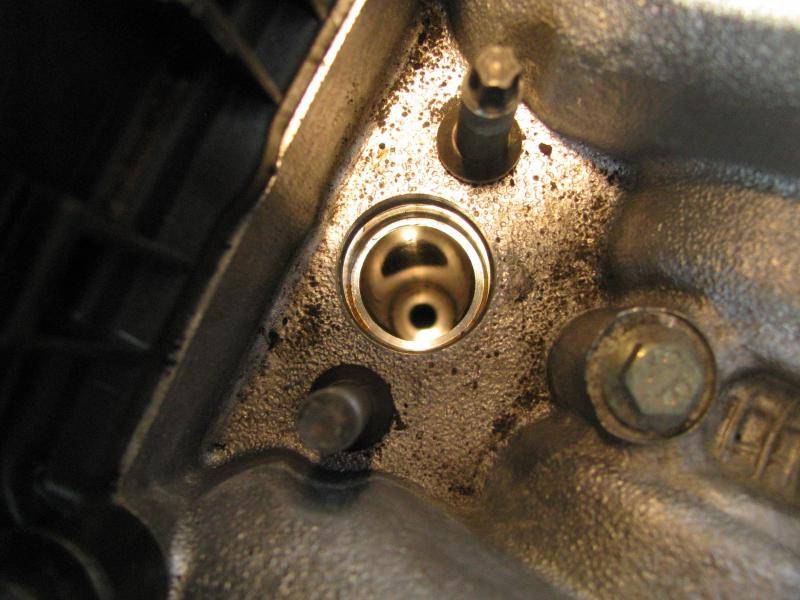

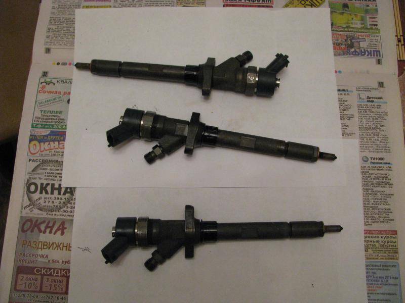

Не зная истинных причин резкого повышения расхода, свозил таки я свои форсы на crs.byФорсунки Bosch 0 445 110 036, не тарированные.Первый раз повез только форсы. Кроме высокого расхода беспокоила чрезмерная дымность. Снялись, за исключением одной, легко. Одна слегка приржавела в колодце, помог хитрый буржуйский ключ 11/8". Внешний вид форсунок хороший, распылители чистые, явных дефектов, нагара и т.п. нету (фото). Колодцы тоже чистые (фото)Отвез, сказали дня за полтора-два сделаем. По итогу (с учетом воскресенья) вышло полных 4 :angry:. Заплатил 1,1 млн. (чистка, разборка-сборка одной и замена уплотнительных колец). Поставил. Покатался 3 недели. Дымность стала реально меньше, но расход нифига не изменился, хотя по их тест-плану все типо ОК.Второй раз поехал уже с машиной, мол, так и так, не помогло. Оставил на 2 дня. Приехал забирать попросили еще 580 тыс :blink: - типо снятие/установка трех (меняли местами) и регулировка одной (за снятие/установку - читай открутить 2 гайки и закрутить - берут 80 тыс.). Сказали, сделали все, что смогли, коррекция стала лучше, но проблема у тебя с компрессией. При этом компрессию они не мерят (зато четко вангуют), распечатки теста вообще не дали никакой. Расход, естественно, тоже не изменился.Но а отношение к клиенту совсем гамно - "подожди пока я допью кофе", "подожди пока я пос..цать схожу", что делалось в форсах не знают, звонят спрашивают у другого, тот у третьего... Одним словом шарашка с дикими ценами.:unsure:Имхо, лучше купить новые запцацки и перебрать форсу самому. Пока в планах купить себе 1-2 новые, а с освободившимися старыми так и сделать.
post-10462-0-54169200-1377582980_thumb.j
post-10462-0-42999500-1377582997_thumb.j

Не зная истинных причин резкого повышения расхода, свозил таки я свои форсы на crs.byФорсунки Bosch 0 445 110 036, не тарированные.Первый раз повез только форсы. Кроме высокого расхода беспокоила чрезмерная дымность. Снялись, за исключением одной, легко. Одна слегка приржавела в колодце, помог хитрый буржуйский ключ 11/8". Внешний вид форсунок хороший, распылители чистые, явных дефектов, нагара и т.п. нету (фото). Колодцы тоже чистые (фото)Отвез, сказали дня за полтора-два сделаем. По итогу (с учетом воскресенья) вышло полных 4 :angry:. Заплатил 1,1 млн. (чистка, разборка-сборка одной и замена уплотнительных колец). Поставил. Покатался 3 недели. Дымность стала реально меньше, но расход нифига не изменился, хотя по их тест-плану все типо ОК.Второй раз поехал уже с машиной, мол, так и так, не помогло. Оставил на 2 дня. Приехал забирать попросили еще 580 тыс :blink: - типо снятие/установка трех (меняли местами) и регулировка одной (за снятие/установку - читай открутить 2 гайки и закрутить - берут 80 тыс.). Сказали, сделали все, что смогли, коррекция стала лучше, но проблема у тебя с компрессией. При этом компрессию они не мерят (зато четко вангуют), распечатки теста вообще не дали никакой. Расход, естественно, тоже не изменился.Но а отношение к клиенту совсем гамно - "подожди пока я допью кофе", "подожди пока я пос..цать схожу", что делалось в форсах не знают, звонят спрашивают у другого, тот у третьего... Одним словом шарашка с дикими ценами. :unsure:Имхо, лучше купить новые запцацки и перебрать форсу самому. Пока в планах купить себе 1-2 новые, а с освободившимися старыми так и сделать.
