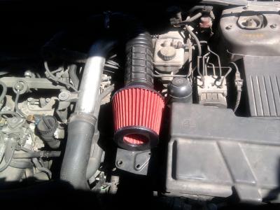

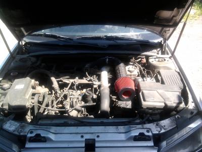

MOROZOFF Опубликовано 12 июня, 2010 Жалоба Поделиться Опубликовано 12 июня, 2010 (изменено) Я установил нулевик на свой мотор (2.0 ТБ) вообще просто: старый фильтр и все патрубки долой!!! Платформа, на которой стоял старый фильтр, просто перевернул, металлическую проставку в патрубок и наверх новый фильтр… вот что получилось: Изменено 13 июня, 2010 пользователем MOROZOFF Ссылка на комментарий Поделиться на другие сайты Поделиться
MOROZOFF Опубликовано 27 июля, 2010 Жалоба Поделиться Опубликовано 27 июля, 2010 Я установил нулевик на свой мотор (2.0 ТБ) вообще просто: старый фильтр и все патрубки долой!!! Платформа, на которой стоял старый фильтр, просто перевернул, металлическую проставку в патрубок и наверх новый фильтр… вот что получилось: блин отъездил 2 недели... снял этот долбаный фильтр и ужаснулся!!! в воздушном патрубке стока пыли что у мя дома в пылесосе меньше!!! Хотя и пропиткой на фильтр пшикал!!! Пусть лучше штатный стот, спать спокойнее... Ссылка на комментарий Поделиться на другие сайты Поделиться
АЛЕКСЕЙ Опубликовано 27 июля, 2010 Жалоба Поделиться Опубликовано 27 июля, 2010 чета я не понял... как там пыли стока акозалось? Ссылка на комментарий Поделиться на другие сайты Поделиться
MOROZOFF Опубликовано 27 июля, 2010 Жалоба Поделиться Опубликовано 27 июля, 2010 чета я не понял... как там пыли стока акозалось? да так: что ща погода давольно сухая!!! Турбина воздух сосёт... А фильтр его не очищает!!! Вот и наелась хлама всякого!!! Гавнофильтр одним словом!!! Ссылка на комментарий Поделиться на другие сайты Поделиться
АЛЕКСЕЙ Опубликовано 27 июля, 2010 Жалоба Поделиться Опубликовано 27 июля, 2010 ясно, а я тоже думал себе такой фильтр впендюрить! по мне он смотрится классно, но если оно так в ущерб движке, то пусть смотрится как есть зато ремонт меня подождет подольше Ссылка на комментарий Поделиться на другие сайты Поделиться
MOROZOFF Опубликовано 27 июля, 2010 Жалоба Поделиться Опубликовано 27 июля, 2010 ясно, а я тоже думал себе такой фильтр впендюрить! по мне он смотрится классно, но если оно так в ущерб движке, то пусть смотрится как есть зато ремонт меня подождет подольше во-во и не думай!!! Учись на чужих ошибках!!! Ну если захочешь, вдруг я те свой отдам!!! Ссылка на комментарий Поделиться на другие сайты Поделиться
