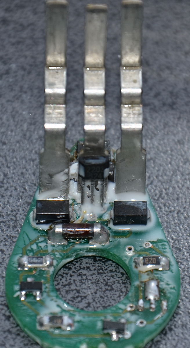

Kortess Опубликовано 7 мая, 2015 Жалоба Поделиться Опубликовано 7 мая, 2015 Фото платы датчика скорости пежо 406. Стрелка то жила то не жила. Отходила не надолго, но спустя 2 года сдохла совсем. Датчик был снят на ощупь с верха двигателя. (одной рукой) мешают сошки КПП но отвинтить можно Дефект который морочил голову - конденсатор (чёрный правый прямоугольник на линии с датчиком холла 3-х ногий, выводной. ) Узнал варварским методом: максимально счистил белый компаунд потом легонько нажимая надавил на конденсатор, тот и отскочил, одна ножка оказалась чёрная - что и требовалось пропаять. проверял - светодиодом с резистором 1 кОм на ! + 12V авто . (3 нога датчика) Ссылка на комментарий Поделиться на другие сайты Поделиться
Don Опубликовано 8 мая, 2015 Жалоба Поделиться Опубликовано 8 мая, 2015 И как сейчас, работает без проблем? И какого характера проблема была? У отца зависает на 45км/ч. Не сильный удар по приборке сверху или неоднократное нажатие на сброс одометра помогает на время, но может в любое время и на любой скорости опять дрыгнуться на 45км/ч и зависнуть. Вывод, проблема где то именно в приборке. Пока не разбирали. Ссылка на комментарий Поделиться на другие сайты Поделиться
