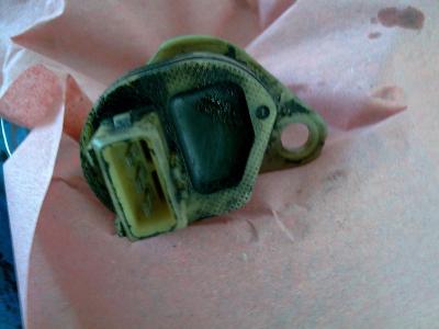

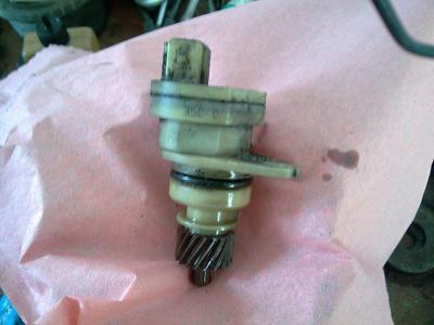

Vancher Опубликовано 7 июня, 2010 Жалоба Поделиться Опубликовано 7 июня, 2010 Оригинальный номер датчика на коробку BE4R 6160 24. По нему и ищи.Снял свой датчик скорости и там оказался совсем не 6160.24. Хорошо, что не купил его. Servicebox врёт?Сделал два фото своего датчика, кто сможет определить его модель? Ссылка на комментарий Поделиться на другие сайты Поделиться
diver Опубликовано 8 июня, 2010 Жалоба Поделиться Опубликовано 8 июня, 2010 (изменено) Снимал свой на выходных, точь-в-точь твой, по каталогам получается что это 6160.70, нашел фирмы Era (цена около 60 тыс.), буду ставить такой. Вот ссылка на фото http://abw.by/spareparts/index.php?part=616070&mode=qnowsearch Изменено 8 июня, 2010 пользователем diver Ссылка на комментарий Поделиться на другие сайты Поделиться

segavy Опубликовано 27 июня, 2010 Жалоба Поделиться Опубликовано 27 июня, 2010 Дошли руки до датчика скорости. Спортивный интерес взял верх и захотелось самому покопаться. To Daiver - сверху до датчика не добрался – много разных трубок мешает. Снимал с ямы. Термоэкранчика не было, может сняли до меня? Шестерёнка целая. Сверху датчик залит какой-то смолой. Пока её отковыривал ножиком, немного повредил поверхность платы, которую достать так и не смог. В следующий раз буду следовать принципу – меньше жалости, больше настойчивости. И что должно у меня в результате оказаться в руках – плата с проводами от контактной группы; чтоб плату достать надо дополнительно резать корпус? Кстати, испод платы изнутри наружу вылилось немного масла. Получается, не держит какой-то сальник внутри датчика, или это норма? Залил расковырянное силиконом (на недельку), поставил на место – и спидометр перестал работать вообще - видать задел “жизненно важные органы” На следующих выходных буду трепанировать дальше, точнее глубже. Жду советов. Ссылка на комментарий Поделиться на другие сайты Поделиться
Модератор Daiver Опубликовано 28 июня, 2010 Модератор Жалоба Поделиться Опубликовано 28 июня, 2010 Что то я не понял - ты датчик просто расковырял не снимая? Он неразборный вообще-то. Ну, в смысле по нормальному неразборный. Датчик проще поменять, чем лазить туда по 20 раз. Ссылка на комментарий Поделиться на другие сайты Поделиться
