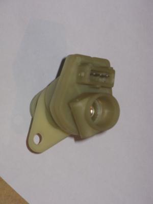

Точно, проще говоря - расковырял. Интересно, как он работает, всё равно под замену. А если заработает - будет приятная неожиданность. Когда-то я уже читал, что их разбирали (когда не надо было), а тепреь, когда надо - не могу найти где.
Что то я не понял - ты датчик просто расковырял не снимая?
Датчик сначала снял, затем издевался.

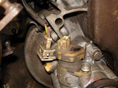

Интересует аналог N1 - Era 550047 - Данных никаких нет, продавец не гарантирует что подойдёт. Смутило то, что второй, хоть и аналог, но внешне другой. Мой датчик как на фото выше у Vancher, а значит как у diver. А если он тебе подошёл, значит будем покупать. Кстати, какая у тебя коробка? У меня BVM5.
Да, коробка BVM5. Второй аналог действительно не такой, то ли он с другой коробки, то ли что, я не понял, просто перед покупкой снимал свой - посмотреть как выглядит, поэтому точно знал что 2 не подойдет. Era подошел полностью, кто-то писал что надо подрезать что-то чтобы защелкнуть разъём, но я ничего не резал, всё встало без проблем, в точности как родной.

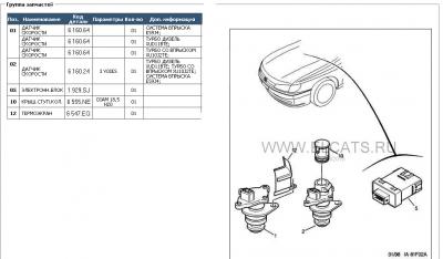

BVM5 это общее обозначение коробки, означает, что коробка механика 5-ступка. Коробки же бывают BE(3, 4 и буквы в конце) и ML(5, 6 и буквы в конце). Так вот они совершенно разные и датчики стоят на них тоже разные. Чтобы не было косяков, лучше вбивать в Exist нужный номер детали, полученный из СБ.
Так в том то и дело что я вбивал оригинальный номер, почему и удивило что выдает совершенно разные даже по внешнему виду датчики, может ошибка какая или что
никакой ошибки.... датчики могут идти в различном исполнении по заводу один тип, а на выходе если заявляет человек, что например машина будет в такси, то датчик меняют на другой...
А если для такси, так в датчике предусмотрен отдельный выход для таксистского прибора учёта расстояния?Тогда этот датчик пойдёт в любую машину с такой коробкой, просто не надо задействовать дополнительный выход. Или я не прав?
в принципе прав, только фишку родную не оденешь.... да и датчики разные, у меня например инфа с датчика идет на блок обработки, а уже потом на спидометр, а у некоторых сразу на спидометр....

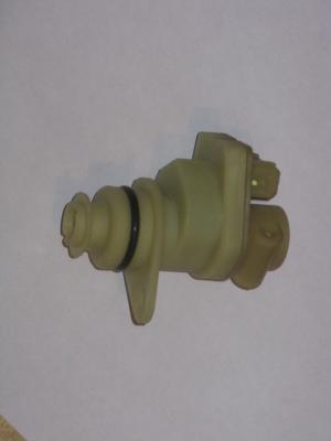

Заменил свой датчик скорости, поскольку не работал спидометр и одометр. Основная причина как я понял - это выход из строя датчика, поскольку сверху имеется часть залитая какой то смолой и со временем она трескается, и туда попадает вода и окисляет контакты. Брал датчик на tank.by стоимостью 22$ (номер 616070), в комплекте только датчик, шестеренка покупается отдельно и необходимо знать цвет, поскольку по нему определяют число зубьев (стоит порядка 30 тыс. руб.). Берите только датчик, т.к. шестеренка редко изнашивается (но возможно я и ошибаюсь). Поначалу долго искал, где он расположен.... и в итоге нашел. Видно его и сверху, но открутить только сверху. Расположен он приблизительно под выхлопным коллектором (если смотреть сверху). Чтобы его снять необходимо открутить болт шестигранником на 6 мм при помощи трещотки (так удобнее). Будьте осторожны при вынимании датчика поскольку вместе с ним достается шестеренка на валу. И не забудьте перед снятием датчика хорошенько почистить место вокруг него, поверьте грязи там много и может потом попасть внутрь коробки.

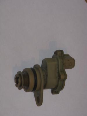

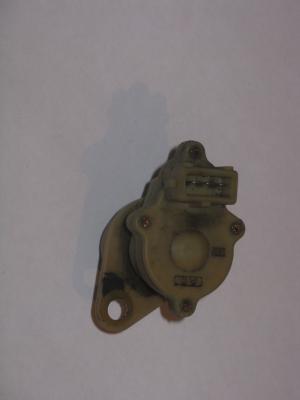

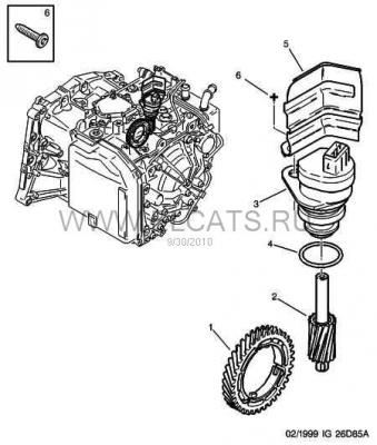

Проблема с периодически падающим спидометром на отметку "0" решилась заменой именно датчика скорости. Стрелка стала плавнее двигаться по шкале, переключения передач стали происходить тише, тахо - равномернее.У меня 406-й, 2 литра, АКПП. Старый датчик (Сагем?) сдавал свое, на замену взял на экзисте Ера 550047,в коробке оказалась Valeo.Ера 550047 для оригинального артикула Peugeot 6160 70 встала как родная(№3 на приатачен. рисунке). Если кому пригодится инфо - дополнительно взял так называемый термоэкран (по сути алюмин. щиток №5 на прикрепл. рисунке, зак. № 6547.EQ). По умолчанию его не было. Мое -имхо - чуть меньше грязи летеь будет. Хотя как показывает практика и сообщения на этом и др. форумах, датчик приходит в негодность из-за просачивающегося трансмисс.масла под движущиеся его части.Шестеренка входящая в коробку одним концом и другим крепл. к датчику врядли будет изношена, потому, как здесь выше сказали - заменять не стоит.Да еще: датчик встал в 65 000 руб. Термоэкран 22 000.Дополнительно картинка самого датчика на одной из коробок Пежо. Рисунок брал не помню где, может здесь на форуме и был.
