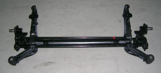

У меня появился стук сзади. И стало резать резину на правом заднем колесе (с внешней стороны). Капиталил балку в октябре прошлого года.
Пежо 405. 1993 гв. 1,6 моно. задние тормоза барабаны (кстати тоже недавно менял). Подскажите пожалуйста как определить и устранить проблему.

Когда брал своего пыжа , то смотрели -пересмотрели эти колёса визуально в 8 глаз и никакого криминала не заметили, а ровненько через 11 дней заднее левое колесо взяло да и стало домиком :(( Попал на эти 300 у.е. Чиниться ездил в Минск на Мастер Инжектор ( у них есть свой сайт, делают только французов). Через 55.000 гонял к ним снова на плановую замену подшипников.С балкой всё гуд.
Если кто сталкивался с ремонтом задней балки - посоветуйте станцию тех. обслуживания, где нормально делают. Интересует замена подшипников, сальников, пальцев, и, возможно - рычагов... Интересует также стоимость данных запчастей и стоимость работ по ремонту.

Заднюю балку отремонтировали за 3 часа(замена 2-х подшипников и 2-х пальцев 2,2 млн. по работе + 1,4 млн по запчастям) + замена 2-х амортизаторов и 2-х подушек (вкл. в стоимость работ). Вопросов по качеству работ не возникло. Все работы оформлены заказ-нарядом, гарантия 20 дней или 2 000 км, в зависимости, что наступило ранее.

При съезде с лежачего полицейского появился странный звук в задней балке.
Звук проявляется не всегда,(то есть то нет). Звук будто кто то стукнул по торсиону ( бумммммм ), как струна.

Всем добрый день.Интересует инфа с какой машины подходит балка на моего 405 седан 1.6 моно,1993 года.Интерес вот в чем хочу купить полностью всю баку года 2007 или после его.

Partner, Berlingo, XsaraPicasso. будут немного жёстче, но подойдут. При покупке учитывайте тот факт что подшипники нужно менять через 80 тыс. км, если прозевать, то под замену идут и оси балансира (пальцы, стаканы), следующим этапом разбивает посадочное подшипника в рычаге. Так  что смысл есть брать уже восстановленную балку, или ремонтировать свою.
