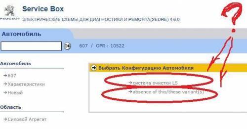

В левом верхнем углу этого форума есть закладка "Документация". Смотри всё, что тебе нужно!
Я ПРОБОВАЛ НЕ ОТКРЫВАЕТ СХЕМЫ

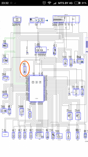

...клапан у меня и муфта оказывается рабочие, разрезав провод в разрыв амперметр показывает по нулям на любых оборотах, значит ток не проходит...
....а подкинув на клапан 12в от блока питания , через пару секунд муфта наполнилась маслом и дизельный звук пропал-тишина:cool2:,

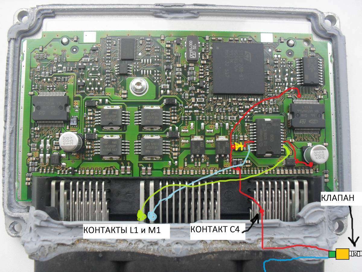

....снял на выходных блок ECU который 1320 на схеме,
Вот что удалось вызвонить! ..тиристора я там не нашел, но зато нашел пару драйверов TLE6209r и L9131
с них минус и подается на клапан..
...даташит на TLE6209r нашел, а на 9131 нету,
может кто есть на форуме хороший электронщик кто их ремонтировал или знает схему, по схеме провода L1 и M1 со средней гребенки ECU уходят или на массу
или на моторчик управляющий какойто заслонкой,
все зависит от того какую схему я выбираю, и какую нужно выбирать???

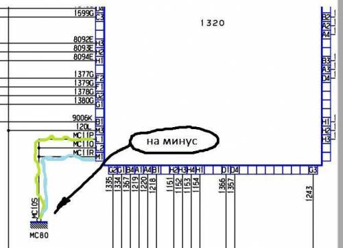

по схеме провода L1 и M1 со средней гребенки ECU уходят или на массу....
не на массу, квадратики незаштрихованые это ноги микросхе мы, а не точки соединения.
дело в том что эти ноги микросхемы (2,3 и 18,19 незаштрихованые квадратики) и идут на L1 и М1, я вызвонил тестером в ecu, и согласно первой схеме идут на МС80 это точка массы...
