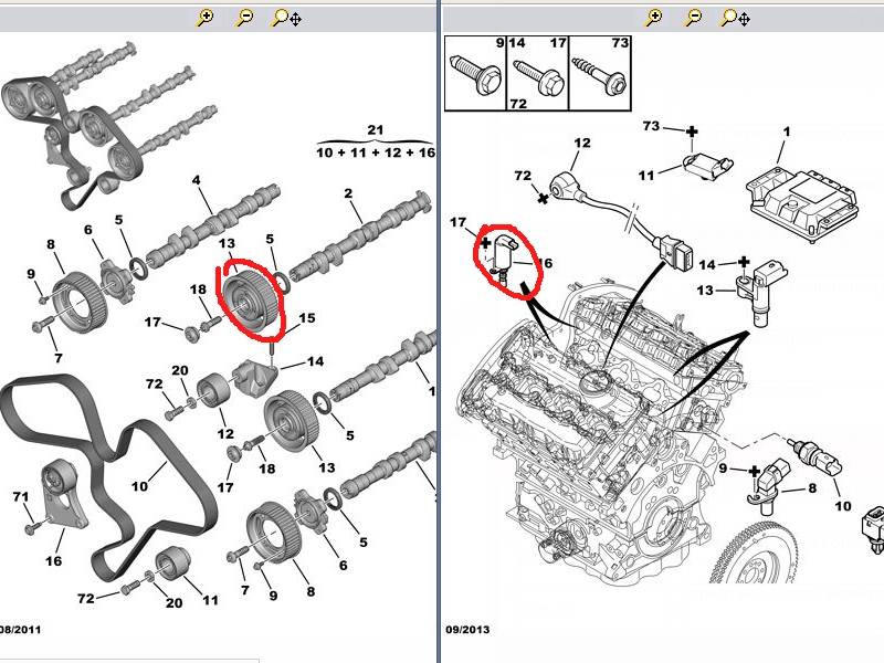

Прошу совета, авто 607 3.0 2005г. Каждое утро авто заводится с каким-то громким и нестандартным звуком "хррррррр", также при диагностике выдает ошибку P0021 - устранимая ошибка, положение распределительного вала впускных клапанов (задний полублок цилиндров) соотношение.
Есть соображение, что либо это надо менять муфту, либо клапан который и отвечает за корректную работу этой муфты. Подскажите пожалуйста, как определить конкретно в чем причина проблемы.
Начни с клапана и нормального масла. Муфта себя так не ведет.
И клапан так себя не ведет, он либо включается либо нет.
Продавец "нормальных" масел, твою ...
И кстати, стучит не муфта, а мотор из-за неправильной фазы,
вследствие того, что из муфты стравливает масло во время стоянки,
по времени у кого как.
Изменено пользователем Jigar
Все равно начинать нужно с клапана. Во первых это дешевле, а во вторых все равно нужно менять, если меняешь сам вариатор. Проходил такое.

Принудитель включать клапан - для прокачки туда масла.

В первую очередь не колхозить, а поменять клапана на маслоканале вариатора. Зачастую проблема в них.Причем поменять на новые, "рабочая" бэушка не прокатит.На следующей неделе буду пилить свой старый вариатор, смотреть что там внутри, может тогда появятся еще идеи.
