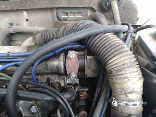

помогите плиз,нахолодную нет холостыхПри заводке обороты под пригивают до1750 ирезка глохнет, как то-ка нагреется до градусов 60 появляются, но плавают . Машинка 405 1,6 инжектор
Я б сразу полез чистить клапан холостого хода. А вообще много причин может быть: и лямбда, и фильтр воздушный, и форсунки, и топлевный фильтр... А может у тебя в машине вообще газ стоит!
А по подребней где именно стаит этот датчик абсолютного давления.Иеще на впускном коллекторе имеется два шланжика один подсоеденен а вот второй видемо сволился.Может внем дело на заведеной через него всасывает воздух, заранее блогадарен.
один из этих шланжиков и идёт на датчик. А сам датчик можно найти по "центральному проводу зажигания". в кавычках - потому что не помню как правльно называется.
Вот как у меня подсоединен датчик давления
Вполне возможно, что все твои беды из-за этой трубки. Так что подсоедини для начала датчик давления.
Прочитал на одном сайте, что диагностику любой несиправности можно начать с проверки выхлопа на 4-х компанентном газоанализаторе, будет виден результат работы двигателя.
Корче подсаидинил этот шланг к датчику..Холостые вроде в норме если не считать что немного плавают, а сразу как подключил не хотела обороты набирать глохла а потом вроде ничего.По катаюсь пару дней будет видно.и отпишу сюда.За советы и фотку огромное спасибо!!!!!
