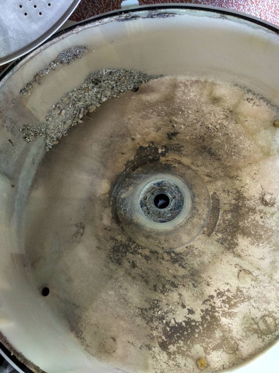

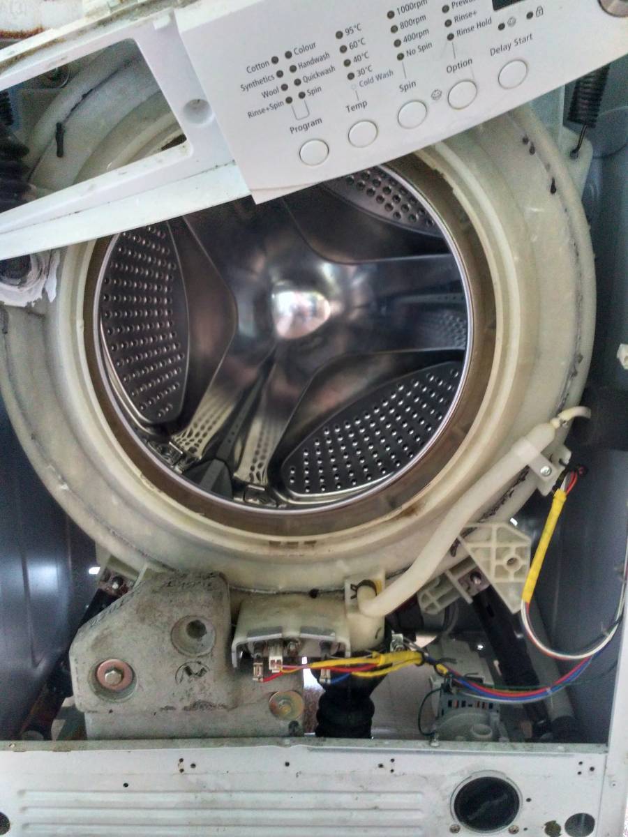

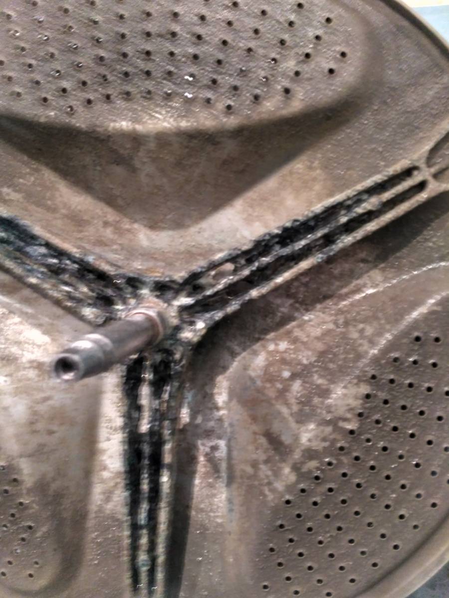

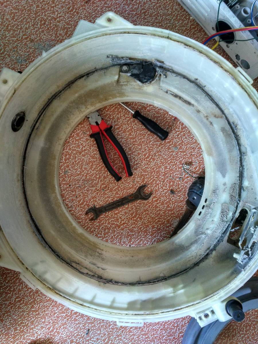

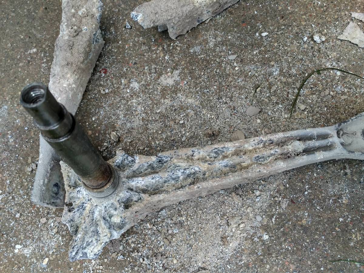

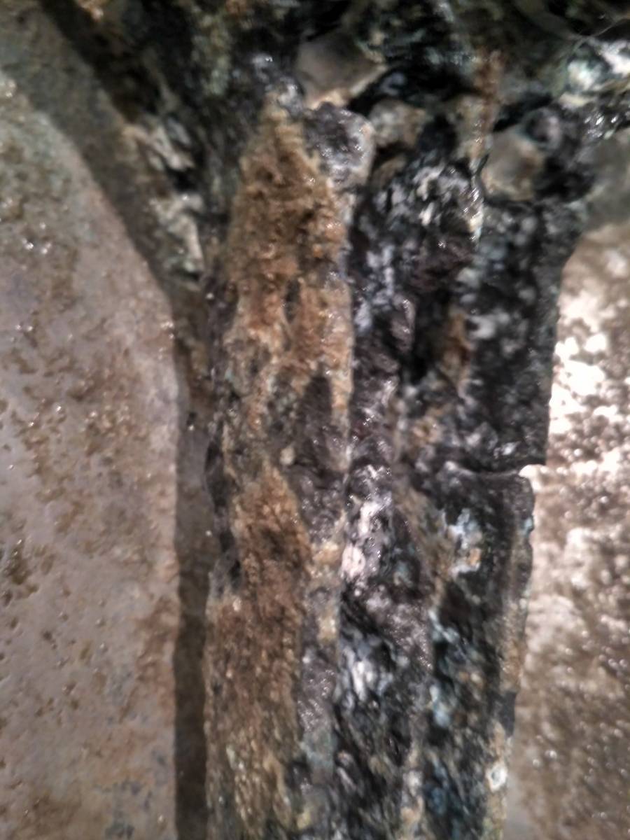

История получила некоторое продолжение....
У родителей стиралка Самсунг. 10 лет, начала тоже немного цеплять барабаном об бак. После разборки своей решили привезти на дачу и разобрать, посмотреть....
Вот что увидели :
Крестовина развалилась в руках в процессе развинчивания болтов.....

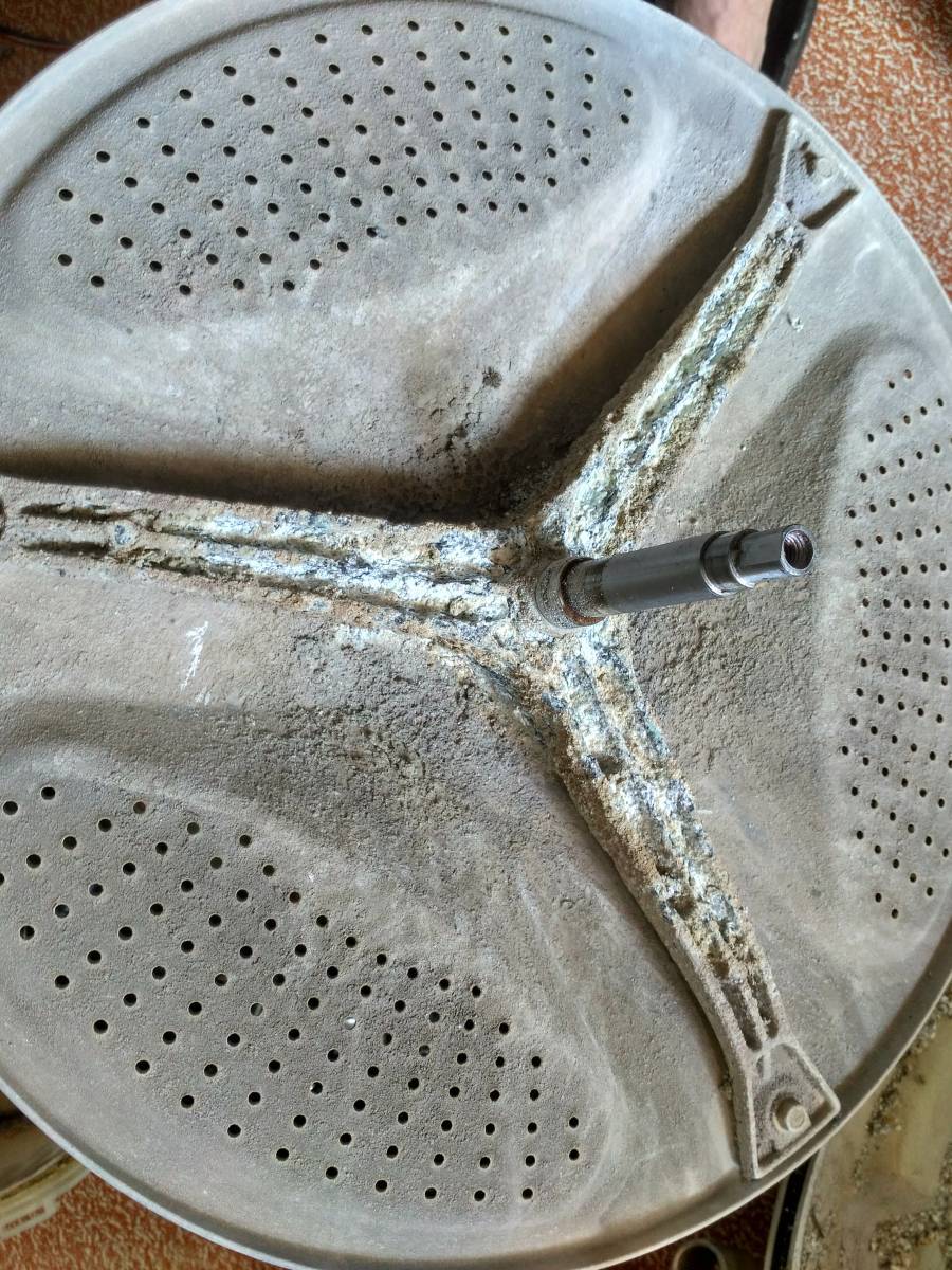

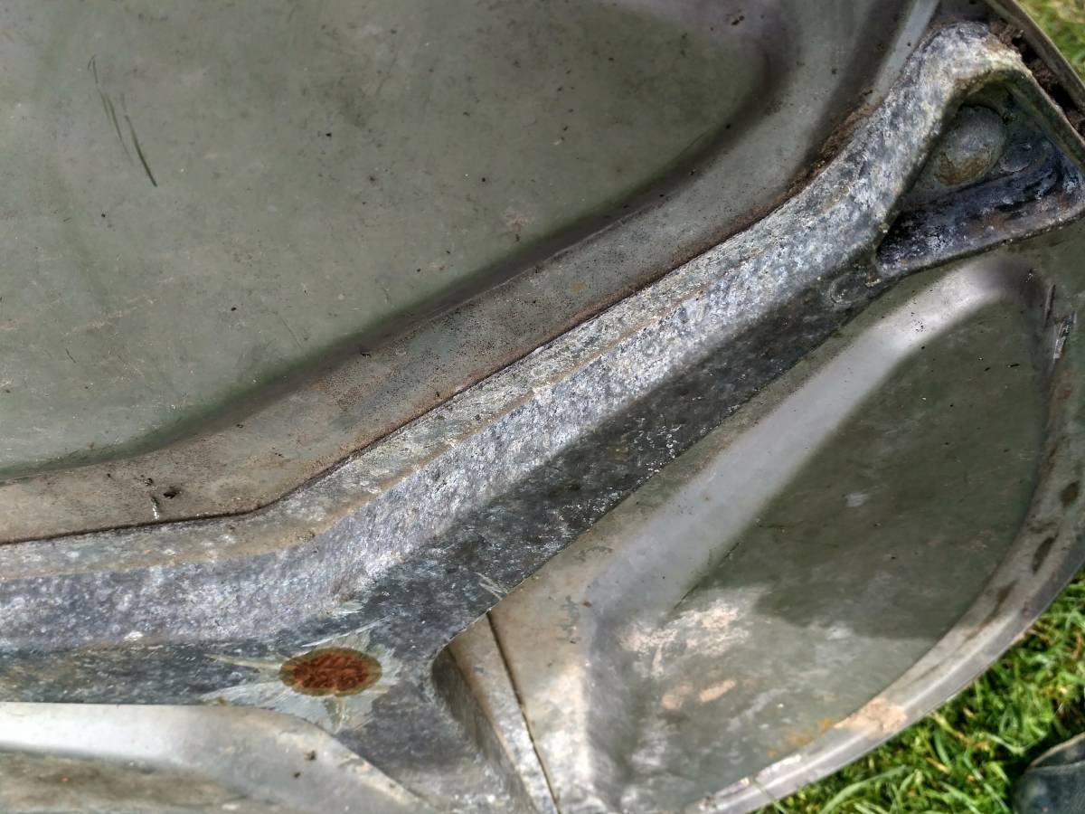

Сейчас покажу крестовину стиралки Бош, которую б/ушной привёз из Германии. Она проработала  точно больше двадцатки, я её разобрал, т.к. она просто устарела, хотя работала без нареканий....
На фотке шток срезан болгаркой, родители приспособили барабан куда-то в сельское хозяйство)))
В двух стиралках Самсунг заметил небольшой люфт внутренних подшипников, остальное всё в норме...
Вот такие дела...)

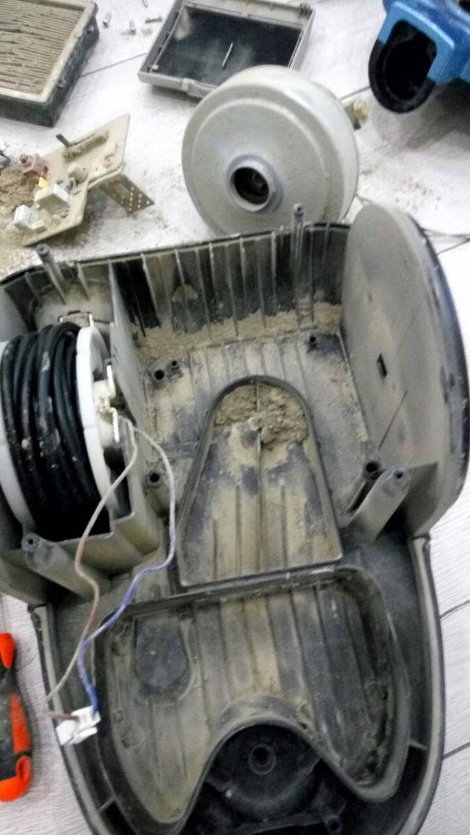

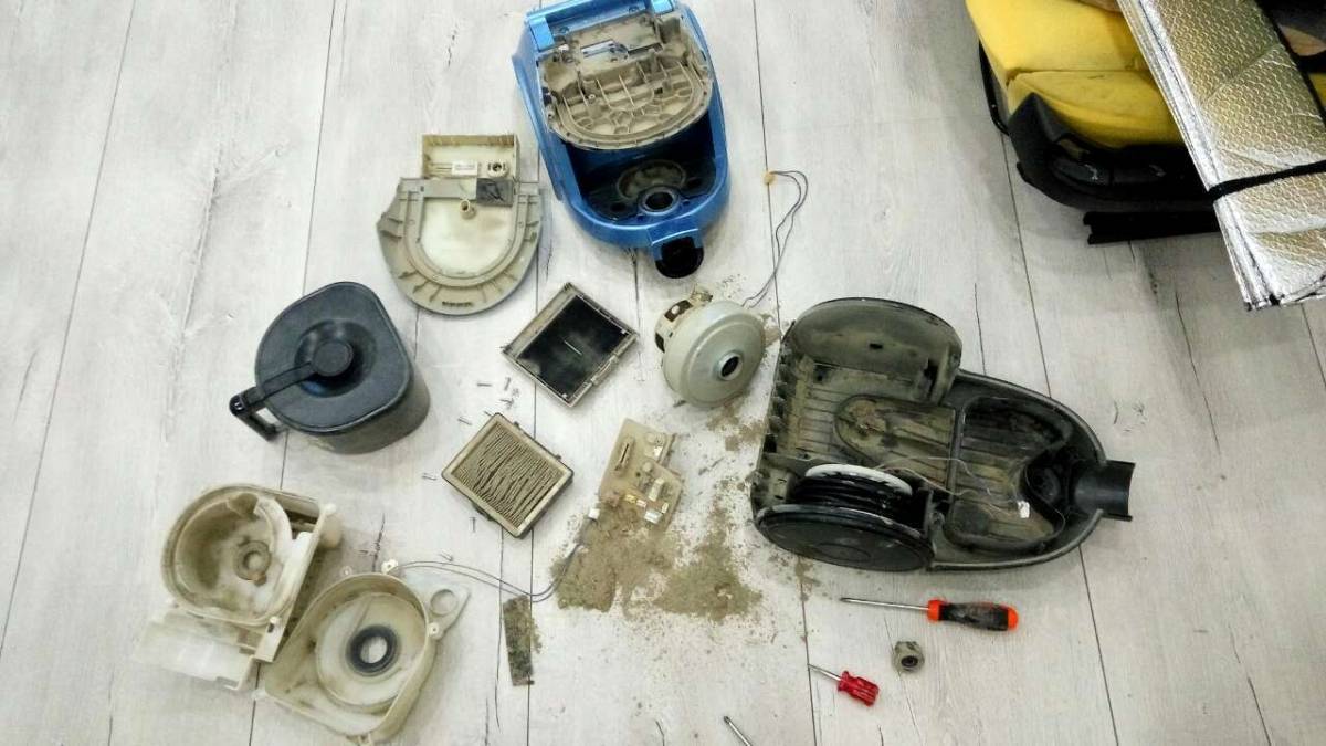

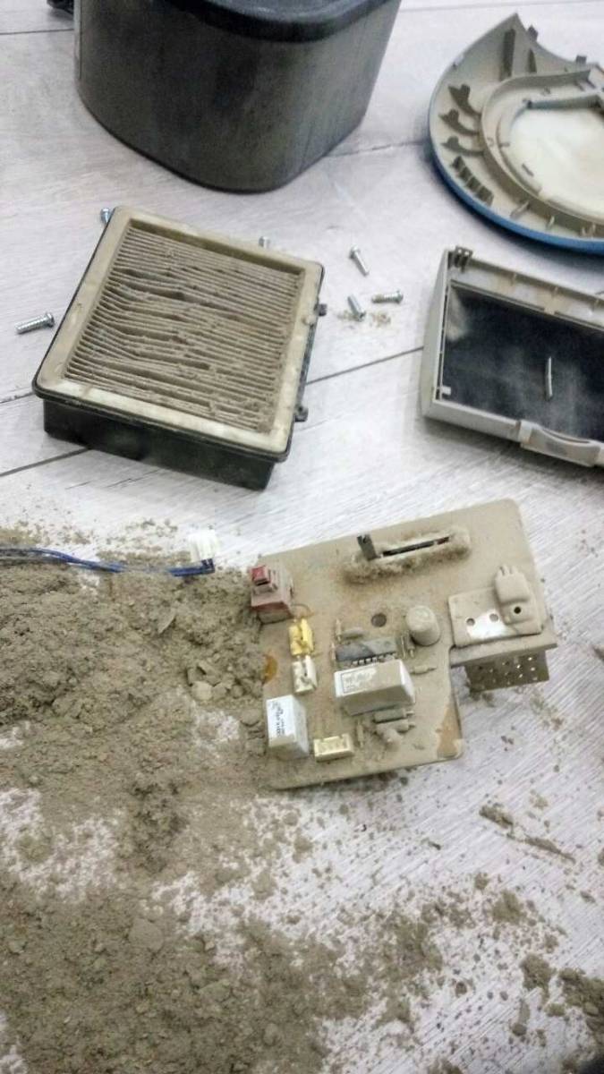

У родителей сегодня завонял пылесос.
Вскрыл
Ужас чем мы дышим в доме. Мойте свои пылесосы хотя бы раз в 2 года!
Двигло разобралось от пыли, на выброс.
Фильтры нужно менять в таких пылесосах хотя бы периодически. И по увиденному - я свой когда разбирал для чистки после уборке строительного мусора и 5-и лет эксплуатации, он был чище в разы. А это какая то жесть.
