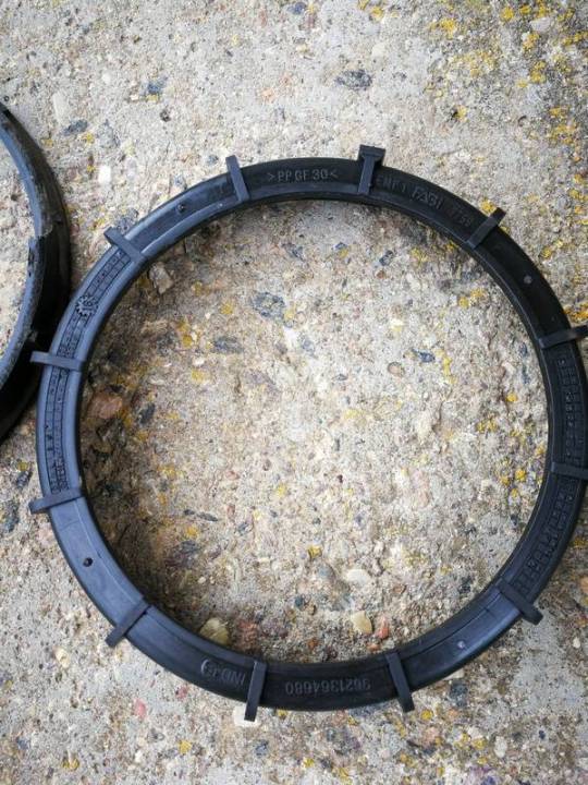

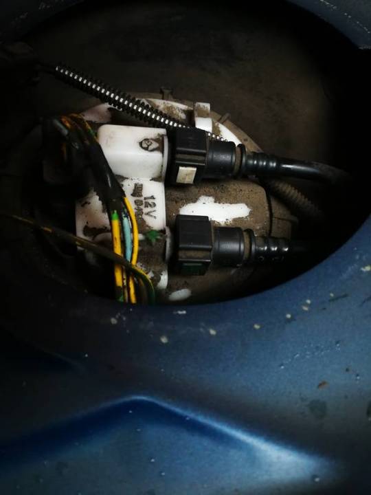

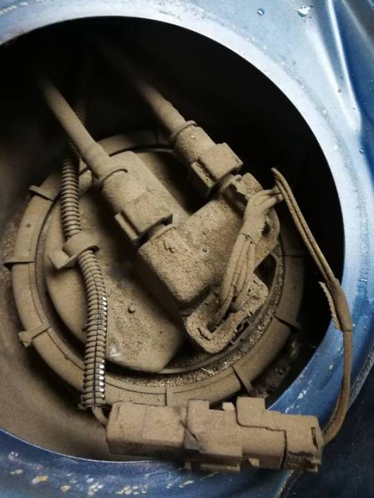

2,2i 2000г.в. пробег 340тыс.км, пару раз не завелся, насос не качает, снял задний диван, постучал по крышке бензонасоса, поехал ... в общем пришло время замены:
(гайку бензонасоса снять еще реально, а вот закрутить потом без приспособы уже точно не получится, пришлось за пять минут на колене сварить подобие ключа. сам насос в сборе можно и не менять, достаточно купить сам мотор, но решил поменять в сборе, очень уж не велика разница в цене оказалась с просто мотором более менее нормального производителя)
Изменено пользователем karimar
1 час назад, Ректор сказал:
Надо было просто нагреть крышку
Возможно, не подумал об этом. Но все равно от руки, горячую крышку крутить... и бенз кругом и подлезть руками толком невозможно там, да и усилие таки не детское необходимо. Даже ключом первый раз не дожал уплотнительное кольцо, парило иногда, пришлось позже дожимать. Но с ключем прогретая крышка крутилась бы наверное веселее, силикон аэрозольный  слабый эффект дал.
