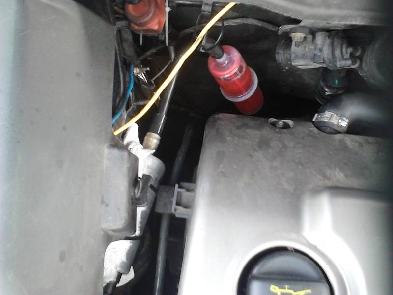

А я себе проточник поставил в моторный отсек и фильтр грубой осистки тоже там.Насос Бош.Наездил с Марта 15000.Прблем нет.В баке ничего нет кроме датчика ур.топлива.

насосы летят от старости и пробега до жопы проще 1 раз поменять на нормальный и забыть.но если есть желание можно эксперементировать. смысл выносить его из бака в доступное место только если ты планируеш их менять раз в 10 тыс :rolleyes:
Борис таким образом хочет обмануть деда мороза, подфарцовывающего по зиме летней солярой, читателям - остаеться лишь ждать студеную и ненорматив-лексику с кучей восклицательных знаков)))
Просто проточник стоит дешевле чем погружного типа.И можно купить отдельно.А погружного типа., только вместе с пластмассовой балдой которая не ломается и датчиком ур.топлива. ((((((((за чем,покупать весь унитаз с бачком.,если поломалась только система слиава)))) Изменено пользователем Борис
очень сомневаюсь в работоспособности сей системы в хорошие морозы

Летняя соляра ни пичём..А просто удобство и всё видно.,что да как.В анти-гели пока не верю после собственных экспериментов .,особенно Likwi moli.,расчитанно на лахов.После этого антигеля пришлось доставать насос с бака и феном строительным сетку отогревать т.к.обрасла вся парафином и насос маслал в холостую.По моим экспириментам менше всего соляра парафинизируется при добавлении присадок (Кастрол TDA),(HI-Gear Антигель),(АBRO -антигель)При добавлении этих присадок видимого образование парафина не превышало 30-50г. на литр ДТ., а у осталных производителей типа Ликви Молли от 120г. на л.ДТ и выше.
