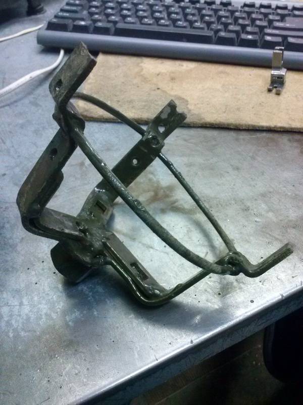

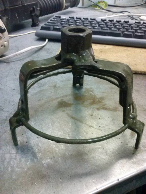

Genna-di Опубликовано 30 декабря, 2014 Жалоба Поделиться Опубликовано 30 декабря, 2014 Вот такой ключ изготовлен из держателей от старых карнизов, откручивает крышки даже с сорванными гранями, может кому пригодиться Ссылка на комментарий Поделиться на другие сайты Поделиться
aleksandr 34 Опубликовано 30 декабря, 2014 Жалоба Поделиться Опубликовано 30 декабря, 2014 Очень полезное фото Ссылка на комментарий Поделиться на другие сайты Поделиться
