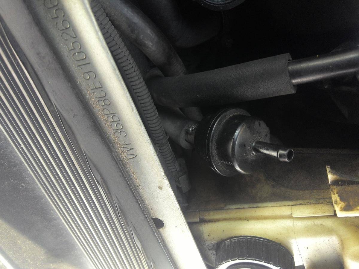

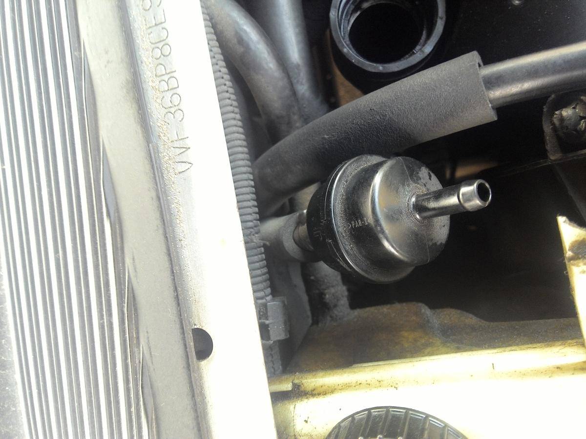

Всем привет есть проблема, с утра каждый день приходится маслать грушей, задолбал этот воздух от куда он берётся? В бак лазил сетку чистил, поменял уже две груши для верности, поставил прозрачный шланг, поменял маленькие шланги обратки возле форсунок, стакан с фильтром-резинку менял и для верности посадил на герметик и сверху и снизу, снизу на трубках никаких пятен, стыки все сухие, насос (Lucas) в прошлом году ремонтировали нигде не течёт (тьфу, тьфу, тьфу). :dance: Есть ещё одна приблуда на обратке стоит, вроде как клапан, был бы дешёвый купил да поменял бы он на экзисте 150 р.новыми.
post-42709-0-31101600-1471370912_thumb.j,
post-42709-0-40838700-1471370925_thumb.j
Может ли из за него топливо уходить. Когда грушей подкачаю заводится хорошо и воздуха в шланге нет при работе, только если долго постоит.
