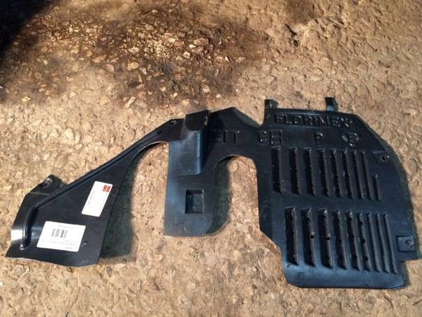

 Ищу фото либо схематично как выглядит пластиковая защита ремня генератора.(та что за колесом под аркой ) предположительно - треугольная.. сбросьте у кого есть фото либо схему!!

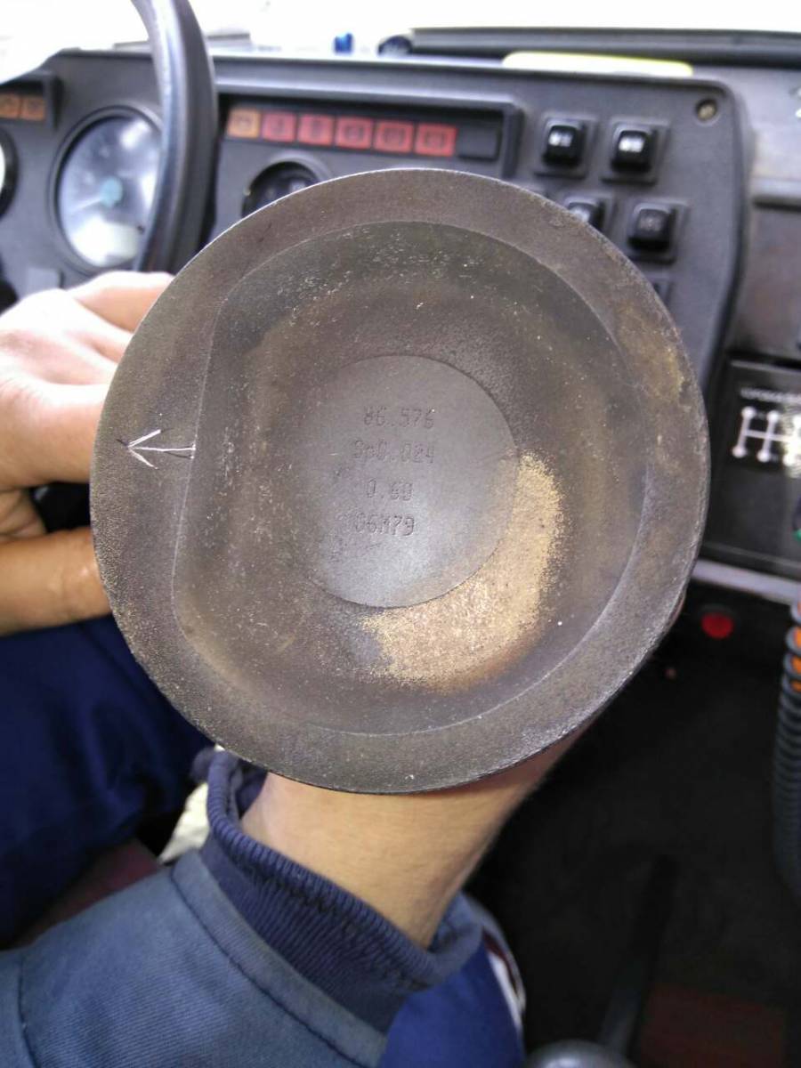

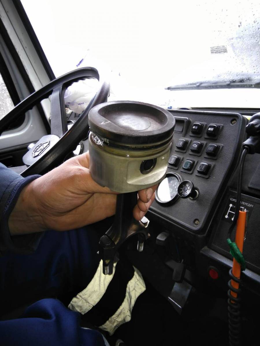

Добрый день!
Случилась беда. Сломался поршень. Авто Liancia Zeta 2.0 ТБ 1995 г.в.
Подскажите где или у кого можно их приобрести.... Обзвонил пол Беларуси ....
Как оказалось гильзы расточены и стоят поршни третьего ремонтного размера, а их не найти вообще...
