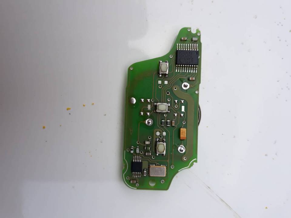

Aleksandr_ttr Опубликовано 17 мая, 2018 Жалоба Поделиться Опубликовано 17 мая, 2018 Хочу себе на пежо 407 1,6HDI SW сделать второй ключ с ДУ, нашел на алике нужный ключ с платой за 12 баксов, надо только выбрать тип сигнала FSK или ASK. Подскажите пжл как можно определить тип сигнала по имеющемуся ключу? В интернете нашел инфу, что тип сигнала можно определить по номеру на плате оригинального ключа: 31300226-8 обозначает тип сигнала FSK с частотой 433,8 MHz31300248-9 обозначает тип сигнала ASK с частотой 433,8 MHz Ссылка на комментарий Поделиться на другие сайты Поделиться

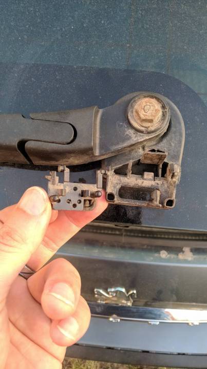

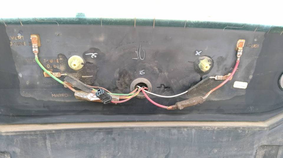

Alexei 2010 Опубликовано 30 июня, 2019 Жалоба Поделиться Опубликовано 30 июня, 2019 (изменено) Всем доброго времени суток! Пежо 407 SW, имеется такая проблема! Самопроизвольно открывается заднее стекло у крышки багажника, может на ходу открыться, может сразу открыться вместе с цз, может открыться когда открываешь крышку багажника, бывает когда цз открыл а затем дверь любую и вместе с ней открывается заднее стекло!!! Когда цз закрыт, всё норм. Короче достало оно меня, разобрал замок визуально всё исправно! Откинул временно фишку с замка, может у кого было такое и решили данный косяк с замком. Прошу помощи и совета! Есть подозрение что кнопка глючит что под дворникам, снял крышку вытащил эту кнопку, и не чего не понял! Ни проводов ни каких контактов там не обнаружил. Собрал всё обратно так ни чего и не поняв как эта кнопка работала кагдато Изменено 30 июня, 2019 пользователем Alexei 2010 Ссылка на комментарий Поделиться на другие сайты Поделиться
Leon_406 Опубликовано 30 июня, 2019 Жалоба Поделиться Опубликовано 30 июня, 2019 кнопка сгнила и коротит, отключай ее, стекло будешь открывать с ключа. punk2904 1 Ссылка на комментарий Поделиться на другие сайты Поделиться
Alexei 2010 Опубликовано 30 июня, 2019 Жалоба Поделиться Опубликовано 30 июня, 2019 (изменено) 3 минуты назад, Leon_406 сказал: кнопка сгнила и коротит, отключай ее, стекло будешь открывать с ключа. как это сделать? если там нету ни каких проводов! знаю только что на само стекло идёт под кожухом проводов 5 или 6, может какие из них откинуть от клем стекла? Изменено 30 июня, 2019 пользователем Alexei 2010 дополнение Ссылка на комментарий Поделиться на другие сайты Поделиться
Leon_406 Опубликовано 30 июня, 2019 Жалоба Поделиться Опубликовано 30 июня, 2019 провода спускаются по стеклу прямо в кнопку, там плата, вот она скорее всего и коротит Ссылка на комментарий Поделиться на другие сайты Поделиться
Alexei 2010 Опубликовано 30 июня, 2019 Жалоба Поделиться Опубликовано 30 июня, 2019 (изменено) Кнопку разбирал, там ни какой платы нету, пойду разберу сейчас и фото скину! Может кто знает какие провода отвечают за кнопку стекла? Изменено 30 июня, 2019 пользователем Alexei 2010 Ссылка на комментарий Поделиться на другие сайты Поделиться

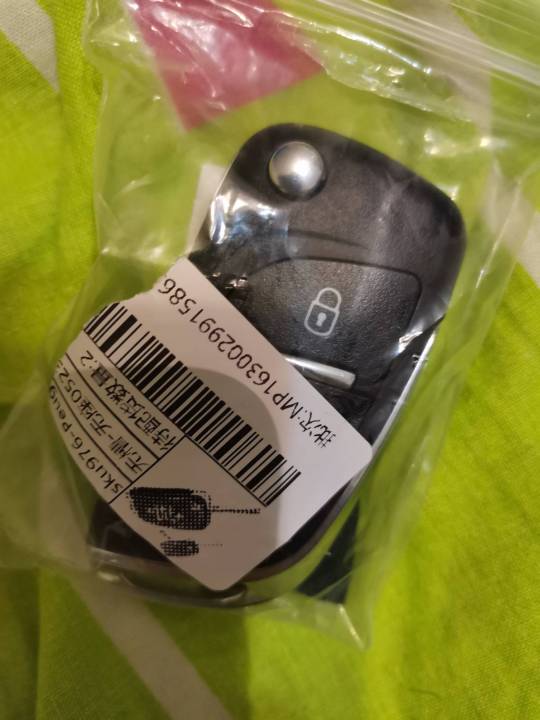

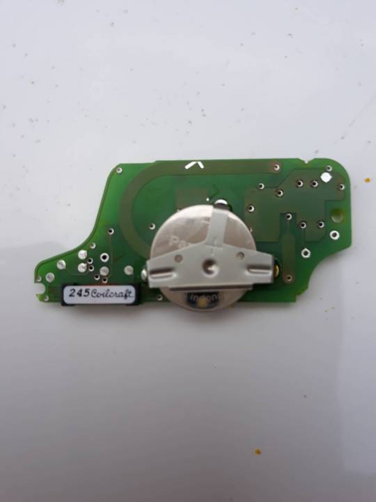

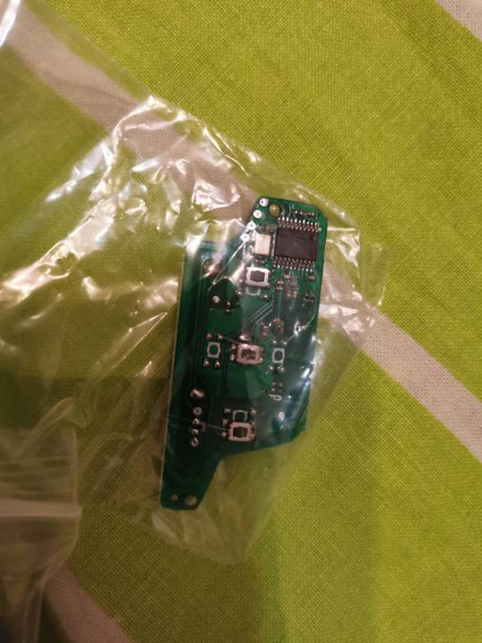

algisk Опубликовано 7 августа, 2020 Жалоба Поделиться Опубликовано 7 августа, 2020 Всем привет,знатоки помогите разобратся.Пежо 407sw 2005г. дизель износились старые брелки ключей,у китаицев появились новые брелки где батарейка стоит не на чипе а в корпусе брелка, заказал у них FSK потом ASK неподошли, привязываются машину заводят дистанционо неоткрывают.Старый чип у меня такой... Ссылка на комментарий Поделиться на другие сайты Поделиться
Entiti Опубликовано 7 августа, 2020 Жалоба Поделиться Опубликовано 7 августа, 2020 только оригинал остальное не работает Ссылка на комментарий Поделиться на другие сайты Поделиться
Sugarbaboss Опубликовано 20 сентября, 2021 Жалоба Поделиться Опубликовано 20 сентября, 2021 (изменено) Здравствуйте, ребята. Заказал ключ с Китая. Сколько будет стоить привязать его к машине и подскажите где, пожалуйста. Пин имеется. Пс. Заранее спасибо за помощь Изменено 20 сентября, 2021 пользователем Sugarbaboss Ссылка на комментарий Поделиться на другие сайты Поделиться
