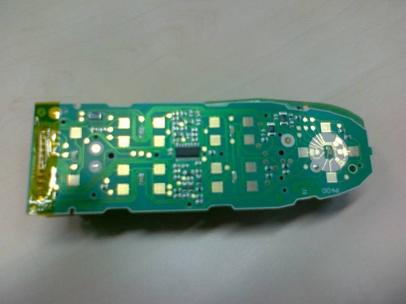

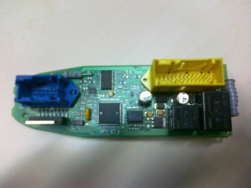

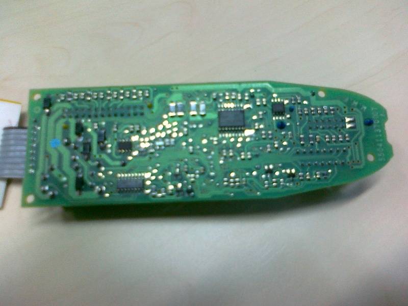

Bob Опубликовано 31 января, 2011 Жалоба Поделиться Опубликовано 31 января, 2011 Интересно, про блок подрулевой стрекозы! Уже был уверен, что в блоке стеклоподъемников в вод. двери все управление ц/з! При его отключении ц/з и кнопка ц/з в салоне полностью перестают работать. Фотки этой микросхемы есть (извините за качество - телефон). Можно ли раздобыть электр схему этого девайса? Или кто-нибудь согласится дать свой для подключения, чтобы проверить? Заранее спасибо! Ссылка на комментарий Поделиться на другие сайты Поделиться
