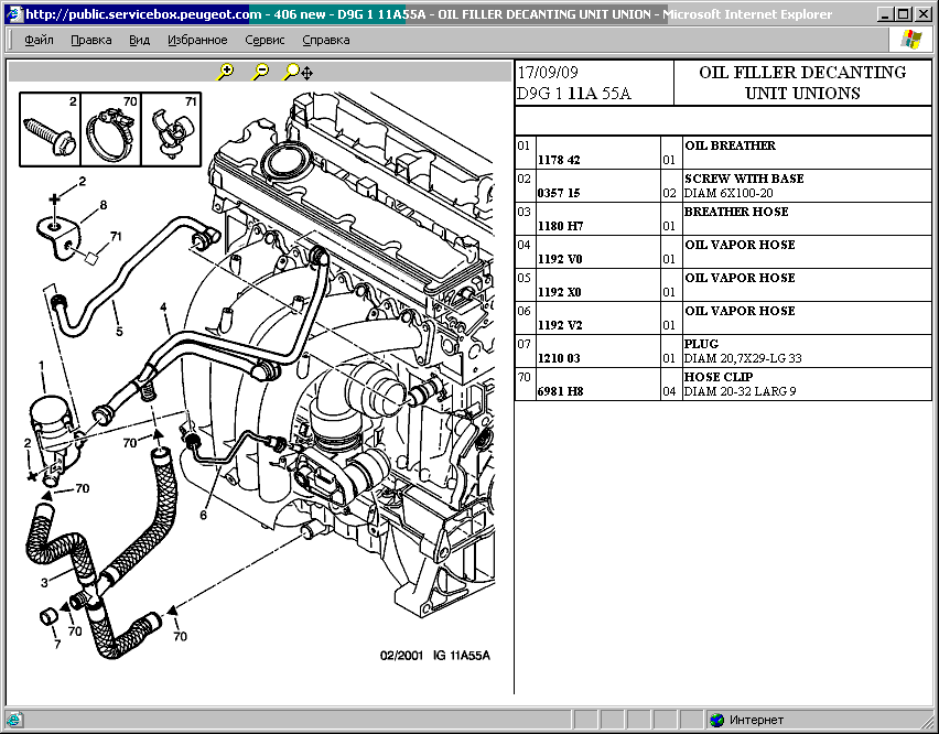

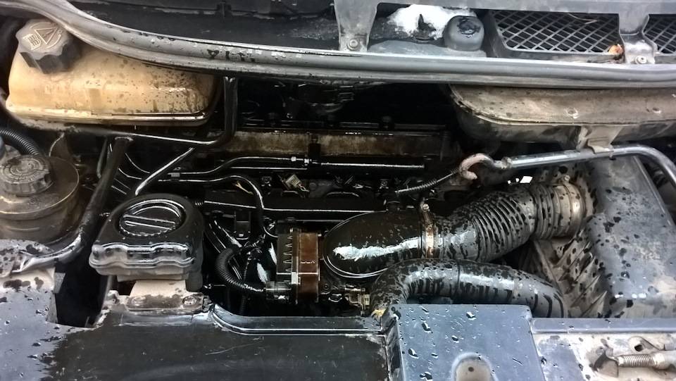

sizziff Опубликовано 20 декабря, 2009 Жалоба Поделиться Опубликовано 20 декабря, 2009 Не выдержала душа... Залез сегодня под капот. Отсоединил шланг, думаю что именно шланг отвода картерных газов (на фото обзначено 1) Если я ошибаюсь, пожалуйста поправьте. Открыл маслозаливную крышку. Завел двигатель и час на ХХ грел. Маслозаливную крышку не закрывал. Уровень масла вроде не упал и выброса через щуп не было. В процессе прогрева двигателя щупал руками шланг, нащупал твердую как показалось ледяную пробку. Тогда отсоединенный конец шланга положил на теплое места двигателя так что бы из него вытекало то что там было. В результате хрень которая в шланге была вся вытекла, стало слышно как трубка начала засасывать воздух. Еще обнаружил что из штуцера(отверстия) на самом двигателе к которому присоединялся вышеописанный шланг, постепенно, капелька в минуту, выходит молочно коричневая жидкость(на фото обозначено 2). Судя по всему она то после замерзания и создает пробку. Вопрос, что за жидкость??? Почему ее так много вытекает? На сколько это нормально или не нормально? Не переживай, это и есть конденсат. При морозе он замерзает и забивает трубки. Явление нормальное. Ничего себе конденсат, похоже на кровь инопланетянина Ссылка на комментарий Поделиться на другие сайты Поделиться

Master0 Опубликовано 23 декабря, 2009 Жалоба Поделиться Опубликовано 23 декабря, 2009 Ого, сколько пострадавших за несколько дней... Сам прошлой зимой отхватил, в обоих случаях, когда за всю зиму мороз -20 был. Симптомы теже - эмульсия на маслозаливной крышке, ядовитого цвета каша в трубке. То было с мотором EW10J4. Самый гемор потом - по весне отмыть-вычистить от впитавшегося масла обивку капота. Проще наверное новую купить... С тех пор уже привычка по такой погоде заглядывать под капот почаще Ну и прогревать слегка подольше(хотя на 20 минут у меня тепрения не хватит). Нынешний EW12J4 пока переживает морозы отлично. Хотя, сейчас поглядел - светлые отложения на крышке есть. sizziff, под "проверять/чистить сапун" вы имеете ввиду только саму трубку или что-то другое? У коллеги на прошлой неделе 75й ровер с кажется 2.0в6-мотором масло изверг... Ссылка на комментарий Поделиться на другие сайты Поделиться
sizziff Опубликовано 23 декабря, 2009 Жалоба Поделиться Опубликовано 23 декабря, 2009 Ого, сколько пострадавших за несколько дней... Сам прошлой зимой отхватил, в обоих случаях, когда за всю зиму мороз -20 был. Симптомы теже - эмульсия на маслозаливной крышке, ядовитого цвета каша в трубке. То было с мотором EW10J4. Самый гемор потом - по весне отмыть-вычистить от впитавшегося масла обивку капота. Проще наверное новую купить... С тех пор уже привычка по такой погоде заглядывать под капот почаще Ну и прогревать слегка подольше(хотя на 20 минут у меня тепрения не хватит). Нынешний EW12J4 пока переживает морозы отлично. Хотя, сейчас поглядел - светлые отложения на крышке есть. sizziff, под "проверять/чистить сапун" вы имеете ввиду только саму трубку или что-то другое? У коллеги на прошлой неделе 75й ровер с кажется 2.0в6-мотором масло изверг... Я проверял толстую резиновую часть шланга, которая подсоединяется непосредственно к двигателю. Она на защелках, достаточно легко снимается, проверял на ощупь и на продув. Такое можно сделать и в дороге. Правильней конечно снять полносьтью и почистить/продуть основательно. Имхо при том количестве жидкости которое выделяется у меня это вопрос мороза и пару дней. Запасся 4л банкой масла 5в40. Пока езжу ... Ссылка на комментарий Поделиться на другие сайты Поделиться

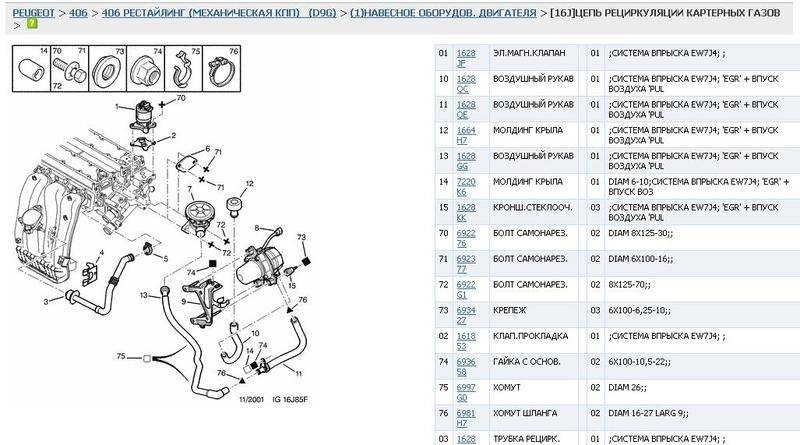

KAM Опубликовано 22 февраля, 2010 Жалоба Поделиться Опубликовано 22 февраля, 2010 Та же проблема как у топикстартера. Обнаружил вот что. В системе рециркуляции картерных газов есть еще такая трубка (номер 3 на рисунке), она выходит из ГБЦ и идет во впускной коллектор. Выходит, она тоже может забиться всякой гадостью и конденсатом, верно?Я снял узел дроссельной заслонки и посветил фонариком в коллектор - у меня там ЛУЖА оказывается! Насколько это страшно и что делать чистить/сушить? Ссылка на комментарий Поделиться на другие сайты Поделиться
Модератор Daiver Опубликовано 23 февраля, 2010 Модератор Жалоба Поделиться Опубликовано 23 февраля, 2010 KAM Эта трубка работает на манер колапана ЕГР на дизелях. Придумали ее на бенз чтобы мотор быстрее прогревался. Управляет ее клапан под номером 1, подмешивая горячий выхлоп во впускной коллектор. Шанса забиться у нее меньше, т.к. она остывает когда мотор еще работает, т.е. постепенно, без конденсата. Во впуске конденсат из выпуска. Ничего там с ним не станет, просто покатайся подольше, должна сама выпариться. Ну или откачай трубкой если хочешь. Ссылка на комментарий Поделиться на другие сайты Поделиться
KAM Опубликовано 23 февраля, 2010 Жалоба Поделиться Опубликовано 23 февраля, 2010 KAM Эта трубка работает на манер колапана ЕГР на дизелях. Придумали ее на бенз чтобы мотор быстрее прогревался. Управляет ее клапан под номером 1, подмешивая горячий выхлоп во впускной коллектор. Шанса забиться у нее меньше, т.к. она остывает когда мотор еще работает, т.е. постепенно, без конденсата. Во впуске конденсат из выпуска. Ничего там с ним не станет, просто покатайся подольше, должна сама выпариться. Ну или откачай трубкой если хочешь.Ясно, спасибо. Т.е. сейчас ситуация такая: практически всё масло выдавило, думаю через щуп. Весь двигатель в масле соответственно. Дроссельную почистил, трубку отвода картерных газов, которая сверху, тоже. Все жидкости кроме масла в норме. Блин, эту трубку свиду не так-то просто снять, чтобы посмотреть ей состояние... Машина уже месяц стоит, ждал пока потеплеет. До теплого гаража с собственной разборкой/сборкой около 300 км. Вопрос, можно ли долить масло и попробовать своим ходом в гараж? Ссылка на комментарий Поделиться на другие сайты Поделиться

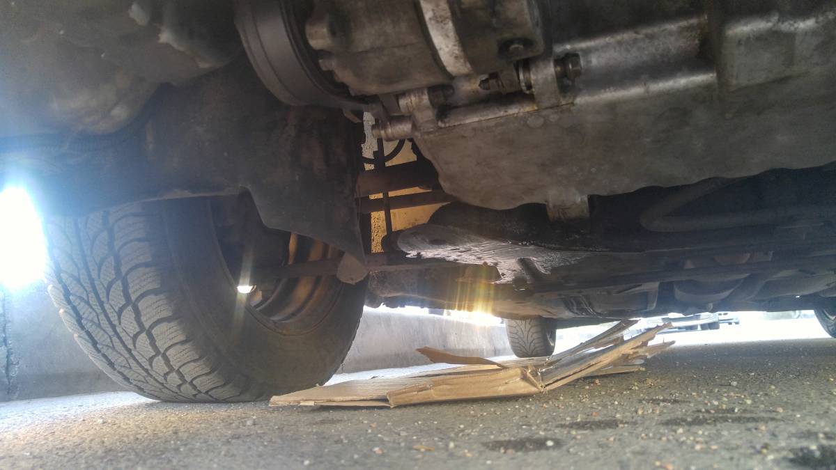

boy Опубликовано 23 января, 2011 Жалоба Поделиться Опубликовано 23 января, 2011 Отпишусь, немного, по своей проблеме. На выходных немного похолодало на улице, так я от греха подальше поставил между радиаторами пластиковый лист, закрывает примерно 2/3 радиатора. При этом для того, что бы поднять температуру в системе охлаждения до 85-90 градусов, нужно довольно долго кататься на пониженных передачах по городу. На городских скоростных трассах, при скорости 60 км/ч, на 4-й передаче температура выше 82-84 гр. не поднимается, на пятой наверное и 80 градусов не будет. Но после катания по городу, когда приехал вчера во двор, во время парковки (а она занимает несколько больше времени чем летом из-за "качества" работы снегоуборочной техники во дворах) температура всетаки поднялась до 90 градусов и даже включились вентиляторы, работали они минуты 2-3 при заглушеном двигателе, но включеном зажигании. По истечении этих 2-3 мин. я запустил двигатель и температура соответвтвенно упала (насос прокачал охлажденный антифриз через двигатель). Короче, смысл в том, что за этим делом нужно пристально следить, что и буду делать до весны.А еще вчера прочистил трубки вентиляции картера. Когда глянул, что там творится - обалдел, даже и не знаю, может стоит снимать эти трубки каждую неделю? Уровень антифриза прослеживаю теперь каждый день, делаю это на прогретом двигателе, при одной и той же температуре, потому как при разных температурах он будет довольно неплохо отличаться. Антифриз вроде не уходит, это радует. Ссылка на комментарий Поделиться на другие сайты Поделиться
