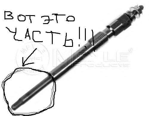

обломался наконечник обогрева, тоесть свеча выкрутилась, а остался наконечник в двигателе
и у меня приключилась таже херня .... как думаете, если залить туда ВДшки может он выскочит оттуда ?Дима кинь номерок этого чела в личку на всякий случай
И у меня такое было. ВДшкой дня 3 отмачивал - не помогло. Залил потом очиститель карбюратора, постояла день - и как только попробовал заводить - выстрелила.

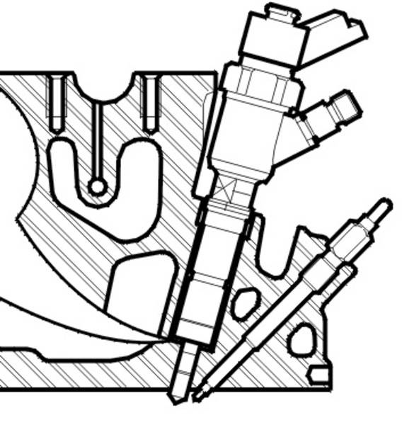

Нужна помощь по доставанию заломленной свечи накала. (лопнула оболочка, т.е крутится очень легко, но не достаётся.) Может кто подскажет специалистов без снятия головы.
  • 3 месяца спустя...
Мужики так кто-нибудь может описать, расказать, фото-отчёт показать как выкрутить заломанную свечу. 2.0 hdi! Пожалуйста!!!!
Лучше едь к спецам. С другом пытались высверлить и выкрутить-не получилось. Поехал снимать голову и недоехал. Выстрелил остаток свечи -движок в соляре -пыжик СГОРЕЛ !
Я уже писал как это делать вот сдеся - http://peugeot-club.by/board/index.php?/topic/11022-svechi-nakala-hdi/page__view__findpost__p__481227
По этой методике выкрутил 2 обломыша. Да есть ньюансы, первый обломыш выкрутил без проблем, а во втором обламался метчик, потому как сам тупанул, не посмотрел что резьба на метчике меньше по диаметру его основания. Но ничего, все достал, просверлил глубже отверстие, купил наш, советских времен, нормальный длинный метчик, нарезал резьбу, и по той же технологии выкрутил. Итого 15т метчик, +15т длинное сверло на 5. Если делать все аккуратно, риск минимален.
А то тут щас запугают, ...только к спецам... по такому принципу делают и спецы, только хорошим инструментом, но и у них есть риск заломать его.
Так что если руки растут откуда надо, то вперед. Если надо могу пару фоток приспособ скинуть.
А чтобы не было " Выстрелил остаток свечи -движок в соляре -пыжик СГОРЕЛ !" надо было остаток резьбы закрутить назад. и ездить. хотя не знаю как можно было соляру поджечь, если только проводка замкнула.
