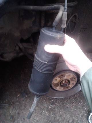

jktu Опубликовано 11 января, 2010 Жалоба Поделиться Опубликовано 11 января, 2010 Здравствуйте! У меня наверно похожая проблема: по мере прогрева двигателя под правым передним крылом начинает что-то щёлкать (типа реле). На форуме автомалиновки ответили, что может быть клапан адсорбера. Но, сравнивая фото ignis, вижу, что у меня этого клапана возле «мозгов» не наблюдается. Тоже самое на своей машине подтверждает и transit. Могли ли его установить под крылом или вообще удалить. Но вопрос – что тогда там щёлкает. Двигатель – бензин, 1800 куб.см, 16 кл. Стоит ли на это обращать внимание или ездить дальше. Зима, холодно не хочется зря крутить гайки. Заранее спасибо. Ссылка на комментарий Поделиться на другие сайты Поделиться
OleZHka Опубликовано 11 января, 2010 Жалоба Поделиться Опубликовано 11 января, 2010 Здравствуйте! У меня наверно похожая проблема: по мере прогрева двигателя под правым передним крылом начинает что-то щёлкать (типа реле). На форуме автомалиновки ответили, что может быть клапан адсорбера. Но, сравнивая фото ignis, вижу, что у меня этого клапана возле «мозгов» не наблюдается. Тоже самое на своей машине подтверждает и transit. Могли ли его установить под крылом или вообще удалить. Но вопрос – что тогда там щёлкает. Двигатель – бензин, 1800 куб.см, 16 кл. Стоит ли на это обращать внимание или ездить дальше. Зима, холодно не хочется зря крутить гайки. Заранее спасибо.Стало быть, если щёлкает, то все-таки клапан Может спрятан где и ты его не увидел. Нечему там щёлкать больше... Ну если только не умирающему приводу ГРМ)))))) Ссылка на комментарий Поделиться на другие сайты Поделиться
jktu Опубликовано 12 января, 2010 Жалоба Поделиться Опубликовано 12 января, 2010 Здравствуйте! У меня наверно похожая проблема: по мере прогрева двигателя под правым передним крылом начинает что-то щёлкать (типа реле). На форуме автомалиновки ответили, что может быть клапан адсорбера. Но, сравнивая фото ignis, вижу, что у меня этого клапана возле «мозгов» не наблюдается. Тоже самое на своей машине подтверждает и transit. Могли ли его установить под крылом или вообще удалить. Но вопрос – что тогда там щёлкает. Двигатель – бензин, 1800 куб.см, 16 кл. Стоит ли на это обращать внимание или ездить дальше. Зима, холодно не хочется зря крутить гайки. Заранее спасибо.Стало быть, если щёлкает, то все-таки клапан Может спрятан где и ты его не увидел. Нечему там щёлкать больше... Ну если только не умирающему приводу ГРМ))))))А что значит умирающий привод ГРМ. Страшные слова!!! Ссылка на комментарий Поделиться на другие сайты Поделиться

Модератор Citrin Опубликовано 12 января, 2010 Модератор Жалоба Поделиться Опубликовано 12 января, 2010 У адсорбера 2 места размещения. Под крылом тоже он. Ссылка на комментарий Поделиться на другие сайты Поделиться
Nik Опубликовано 12 января, 2010 Жалоба Поделиться Опубликовано 12 января, 2010 Я на своём авто этот клапан (абсорбер) нашёл случайно, когда снимал пластиковую защиту правого крыла. Он действительно расположен и закреплён внутри правого крыла (видимо у меня родной). И действительно именно он щёлкает, особенно в мороз. Хотя у меня почему-то его больше слышно, пока машина ещё не прогрета.Поэтому один совет - щёлкает - значит работает, соответственно - всё в порядке. Ссылка на комментарий Поделиться на другие сайты Поделиться
jktu Опубликовано 12 января, 2010 Жалоба Поделиться Опубликовано 12 января, 2010 Вроде успокоили. Трубка в коллектор идёт где-то из под крыла. Спасибо!!! Ссылка на комментарий Поделиться на другие сайты Поделиться
