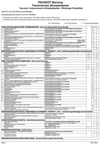

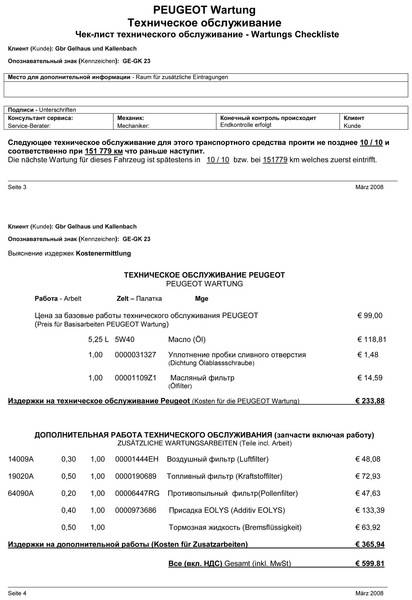

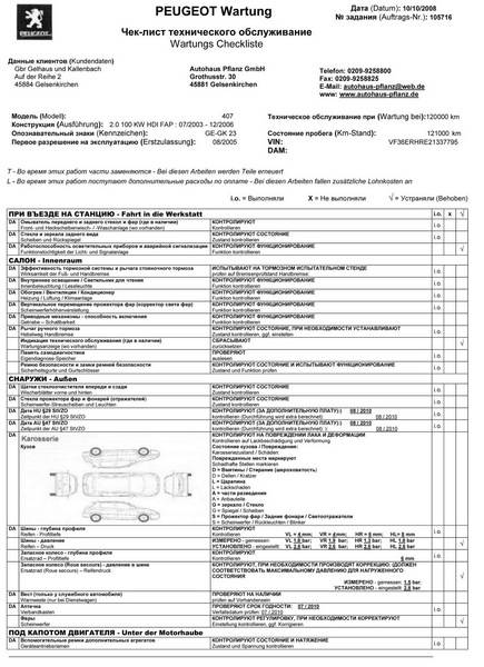

Alex_999 Опубликовано 21 января, 2010 Жалоба Поделиться Опубликовано 21 января, 2010 Вот перевод документов, которые прикладываются к сервисной книжке при проведении ТО на сервисной станции Пежо в Германии (конкретный пример по ТО при 120 000 км по моей машине). Ссылка на комментарий Поделиться на другие сайты Поделиться
Alex_999 Опубликовано 21 января, 2010 Жалоба Поделиться Опубликовано 21 января, 2010 По ссылке ниже находится перевод сервисной книжки Пежо, там все популярно расписано про переодичность и виды выполняемых работ по ТО. https://docs.google.com/fileview?id=0B2Gtcx...lMzQy&hl=ru Ссылка на комментарий Поделиться на другие сайты Поделиться
Alex_999 Опубликовано 21 января, 2010 Жалоба Поделиться Опубликовано 21 января, 2010 Вот еще один интересный документ по срокам замены расходников на 407-м. https://docs.google.com/fileview?id=0B2Gtcx...iMWI5&hl=ru Ссылка на комментарий Поделиться на другие сайты Поделиться
kirik17 Опубликовано 21 января, 2010 Автор Жалоба Поделиться Опубликовано 21 января, 2010 Вот перевод документов, которые прикладываются к сервисной книжке при проведении ТО на сервисной станции Пежо в Германии (конкретный пример по ТО при 120 000 км по моей машине). о, спасибо большое. у меня в машине таких документов не было, к сожалению. а как получилось, что они на русском?заполстил эти ссылки сюда: https://peugeot-club.by/board/index.php?showtopic=8261 Ссылка на комментарий Поделиться на другие сайты Поделиться
Alex_999 Опубликовано 21 января, 2010 Жалоба Поделиться Опубликовано 21 января, 2010 Вот перевод документов, которые прикладываются к сервисной книжке при проведении ТО на сервисной станции Пежо в Германии (конкретный пример по ТО при 120 000 км по моей машине). о, спасибо большое. у меня в машине таких документов не было, к сожалению. а как получилось, что они на русском?заполстил эти ссылки сюда: https://peugeot-club.by/board/index.php?showtopic=8261 Сам переводил. Ссылка на комментарий Поделиться на другие сайты Поделиться
