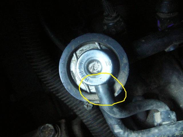

Посмотри регулятор давления топлива. Сними вакуумную трубку когда движок работает . Бензина там быть не должно. У меня долго заводилась на горячую. и бензина ела много. Бензин вместе с топливной рампой поступал в камеру сгорания еще и через инжектор (впускной коллектор ) .

где эта трубка ? на гарячую плохо заводится. 2.0тб - расход 12-13п.с. извините что влез
12-13 норм расход для города . Вакуумная трубка (резиновая) находится на регуляторе давления топлива .post-25704-0-44031700-1374899722_thumb.j
