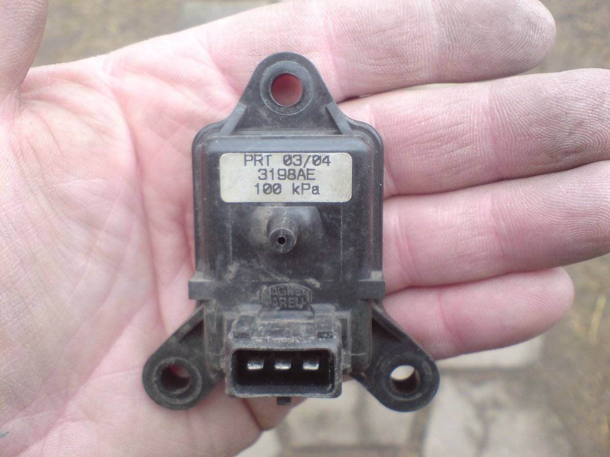

Помогите вылечить Улиса (2.0, 8кл., бенз., 1994г. ) - периодически глохнет на холостых в движении при переключении передач или когда останавливаешься на светофорах (при выжатом сцеплении когда отпущена педаль газа). Шаговый двигатель (регулятор холостого хода) - поменял (результат нулевой), вакуумные шланги заменил (результат нулевой), датчик давления во вкускном коллекторе (МАП сенсор) подкидывал новый - результат нулевой.

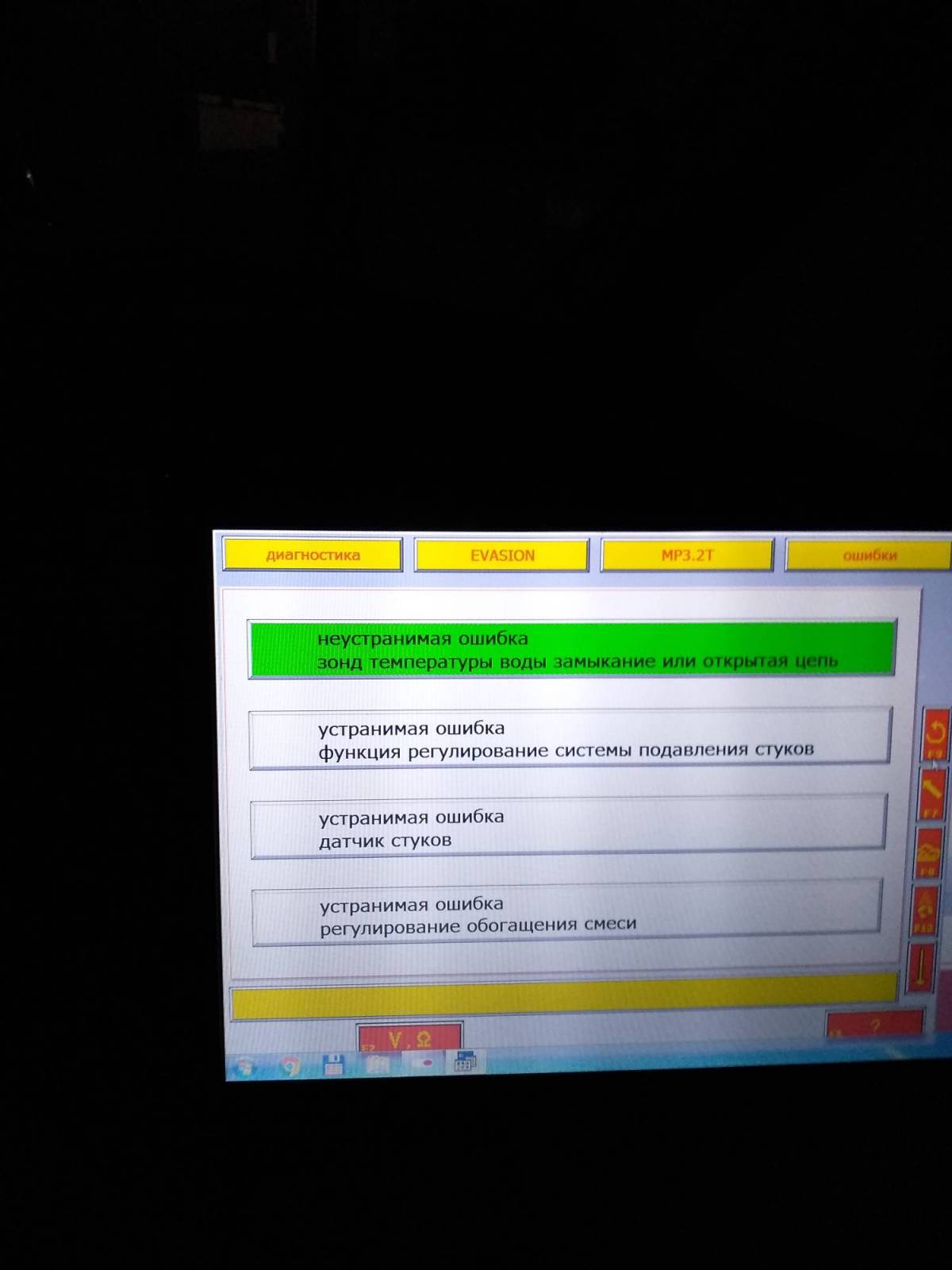

Здорова народ. У меня 806 пыж 2.0 турбобензин. 1998 года. Пропала искра на двух средних целиндрах. Свечи менял. Провода прозванивал толку ноль. Може кто знает что за система распределения стоит и чего менять?
Ошибки какие показывает?
У знакомого похожее с Ксарой было, оказалась- катушка зажигания накрылась, но там ошибок на панели уйма появлялась, причём на холодную было всё нормуль, а на горячую ваще ехать не хотела. Если такие же симптомы, то соглашусь с
_Denis_ Изображение
