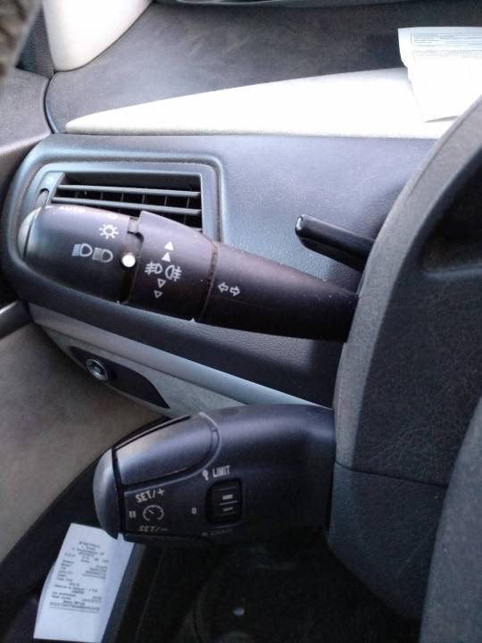

8 часов назад, Павел331 сказал:
Так все-таки можно ли поставить рычаг от рестайла на авто 2003 г.в. Будет работать?
Будет.

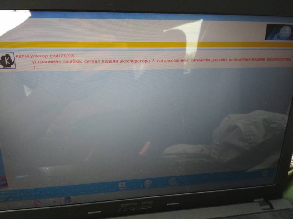

Можете помочь с установкой круиза? Гаражные мастера так и не смогли активировать, хотя занимаются этим. Выдает ошибку, на панели чек не горит. Пежо 807, 2007г, 2.2 дизель.
