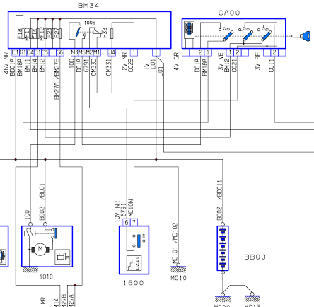

патроль Опубликовано 27 сентября, 2015 Жалоба Поделиться Опубликовано 27 сентября, 2015 Вот Ваша простенькая схема, ставьте в замок контакты и думайте. Если втягивающее щелкало, какое напряжение на толстой клемме стартера (можно мерить на внешней клемме а-ра)? Втягивающее замыкает цепь; аккумулятор, абмотка стартера, масса. Не будет щелкать втягивающее при неисправности цепочки управления; замок, реле стартера, катушка втягивающего. Ссылка на комментарий Поделиться на другие сайты Поделиться

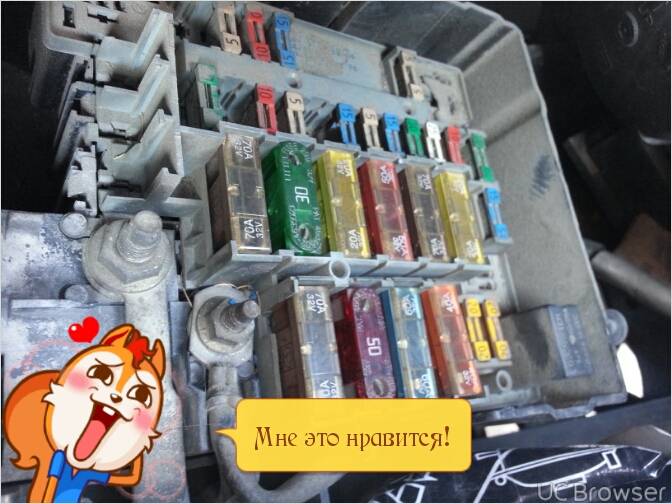

Гость alexei2010 Опубликовано 2 июня, 2016 Жалоба Поделиться Опубликовано 2 июня, 2016 Такая вот проблема со стартером! Не крутит вообще и не щелкает даже втягивающее,проверил тестором, плюс не приходит не на один из проводов на стартере! В чем может быть косяк? Проверил предохранители под копотом которые большие , все целые! Пежо 607 2.2 хди 2001 г.в. механика! Какой из этих предохранителей отвечает за стартер? Ссылка на комментарий Поделиться на другие сайты Поделиться
Димыч. Опубликовано 2 июня, 2016 Жалоба Поделиться Опубликовано 2 июня, 2016 Если на стартер не приходит плюс, то проблема в акб или в проводке акб-стартер. Скорее всего нет массы от двигателя к кузову. Ссылка на комментарий Поделиться на другие сайты Поделиться
Гость alexei2010 Опубликовано 2 июня, 2016 Жалоба Поделиться Опубликовано 2 июня, 2016 С силовым плюсом на стартере разобрался! А вот на втягивающее так плюс и не приходит от замка зажигания! Есть какой предохранитель на плюсе от замка зажигания до втягивающего на стартере? Либо есть предположение что проблема в кантактной группе замка зажигания, как его снять? Подскажите кто снимал! Ссылка на комментарий Поделиться на другие сайты Поделиться
патроль Опубликовано 2 июня, 2016 Жалоба Поделиться Опубликовано 2 июня, 2016 Если на стартер не приходит плюс, то проблема в акб или в проводке акб-стартер. Скорее всего нет массы от двигателя к кузову. Малость уточню.Масса, или минусовой провод идет от аккумулятора к двигателю напрямую, а не через кузов. Подключается ,что тоже важно, коротким, толстым проводом к латунной футорке, крепящей стартер. Плюсовой провод идет тоже прямиком от аккумулятора к стартеру и далее к генератору. Тоже толстый. Ссылка на комментарий Поделиться на другие сайты Поделиться
патроль Опубликовано 2 июня, 2016 Жалоба Поделиться Опубликовано 2 июня, 2016 С силовым плюсом на стартере разобрался! А вот на втягивающее так плюс и не приходит от замка зажигания! Есть какой предохранитель на плюсе от замка зажигания до втягивающего на стартере? Либо есть предположение что проблема в кантактной группе замка зажигания, как его снять? Подскажите кто снимал! Проверь предохранитель F18 в блоке предохранителей моторного. До контактной группы, снимишь облицовку, найдешь контактную замка, проверишь тестером или контролькой. Провод маркирован D01A. Ссылка на комментарий Поделиться на другие сайты Поделиться
Гость alexei2010 Опубликовано 2 июня, 2016 Жалоба Поделиться Опубликовано 2 июня, 2016 С силовым плюсом на стартере разобрался! А вот на втягивающее так плюс и не приходит от замка зажигания! Есть какой предохранитель на плюсе от замка зажигания до втягивающего на стартере? Либо есть предположение что проблема в кантактной группе замка зажигания, как его снять? Подскажите кто снимал!Проверь предохранитель F18 в блоке предохранителей моторного. До контактной группы, снимишь облицовку, найдешь контактную замка, проверишь тестером или контролькой. Провод маркирован D01A. перепроверил я в итоге все предохранители в моторном отсеке, итог:один на 15А синего цвета был перегоревший,заменил, толку ноль, ни чего не щелкает при повароте ключа на старт. Силовой плюс приходит на сартер, масса так же присутствует,если напрямую подать плюс с акб на тонкий провад втягивающего,то стартер срабатывает и двигатель заводится! Остается кавырять замок зажигания, только вот как его снять не пойму,может кто обьяснит как это провернуть Ссылка на комментарий Поделиться на другие сайты Поделиться
патроль Опубликовано 2 июня, 2016 Жалоба Поделиться Опубликовано 2 июня, 2016 Только если такой как у 406. Облицовку сняли. Катушку транспондера сняли. Вставили ключ, нашли металлическую скобу, пытаетесь вытаскивать, манипулируете ключом, скоба выходит. Контактная группа с кабелем защищена другой металлической скобой, манипулируя корпусом замка вдоль оси освобождаете верхние усики скобы, отводите ее и выводите из зацепления нижние. Скобу убираете, замок можете достать или приподнять и достать контактную группу. Она тоже разборная, но будьте внимательны, не давайте рассыпаться пружинкам и контактам. Но это по 406, на таких крутых ездить не пришлось. Ссылка на комментарий Поделиться на другие сайты Поделиться
