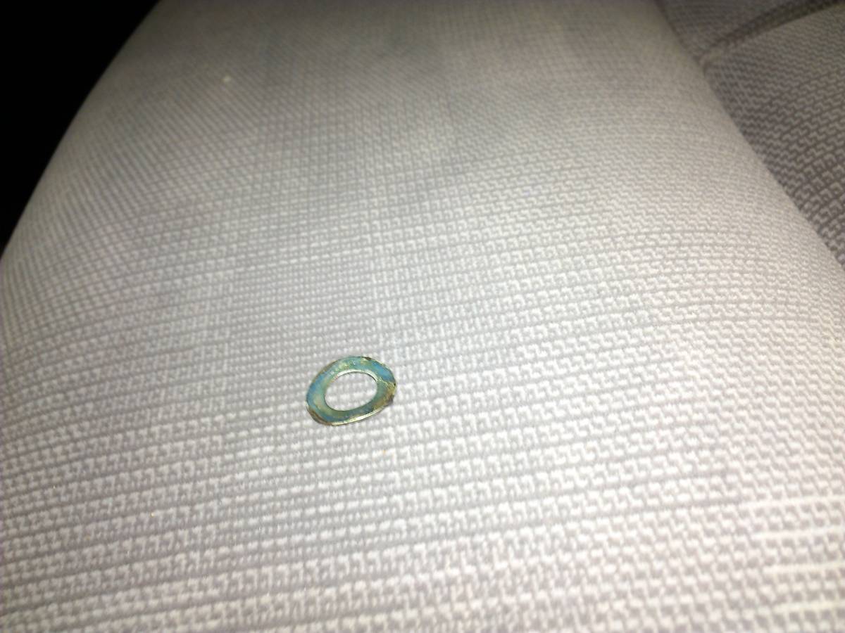

aleksandr 34 Опубликовано 30 мая, 2017 Жалоба Поделиться Опубликовано 30 мая, 2017 После разбора стартера осталась эта кривая шайба. Может кто помнит откуда она? Ссылка на комментарий Поделиться на другие сайты Поделиться
Димыч. Опубликовано 31 мая, 2017 Жалоба Поделиться Опубликовано 31 мая, 2017 Эта шайба из под гайки на силовом выводе втягивающего. Ссылка на комментарий Поделиться на другие сайты Поделиться
aleksandr 34 Опубликовано 31 мая, 2017 Жалоба Поделиться Опубликовано 31 мая, 2017 Спасибо Ссылка на комментарий Поделиться на другие сайты Поделиться
Димыч. Опубликовано 31 мая, 2017 Жалоба Поделиться Опубликовано 31 мая, 2017 Теоретически, она ещё может стоять между якорем и редуктором, на валу якоря, но это не точно. Ссылка на комментарий Поделиться на другие сайты Поделиться
aleksandr 34 Опубликовано 31 мая, 2017 Жалоба Поделиться Опубликовано 31 мая, 2017 Вот я ее туда мерял, и она и туда подходит, но от туда-ли? Ссылка на комментарий Поделиться на другие сайты Поделиться
